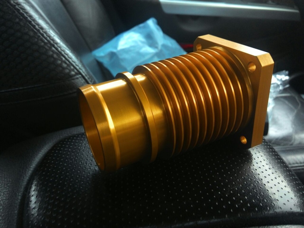

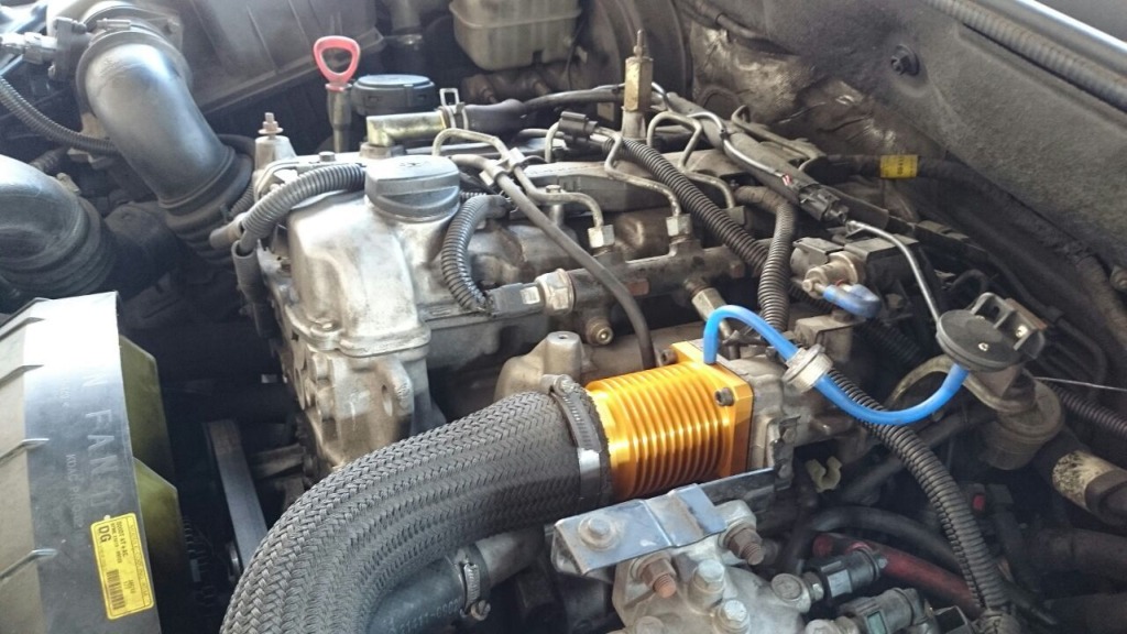

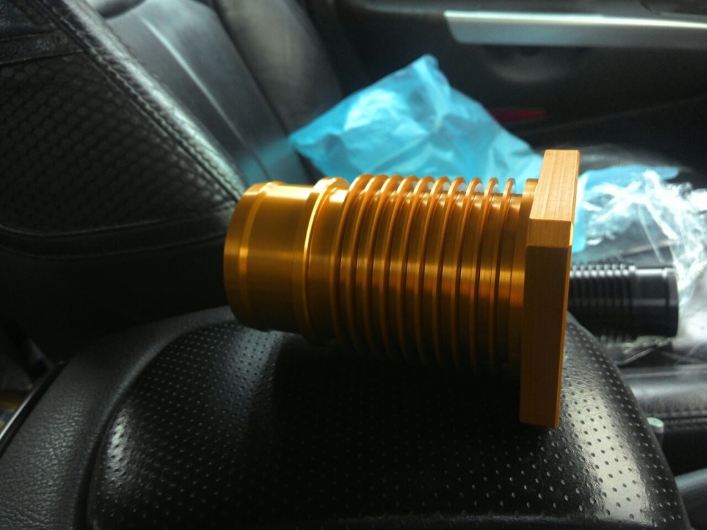

мой кореец свалил на пмж в малазию, но не суть. суть в том что у него под капотом. попробуем восстановить хронику событий
05:38, Sep 29 - Yung: <Media omitted>
05:39, Sep 29 - Vahmurka: that's egr replacement? (это замена егр?)
05:41, Sep 29 - Yung: <Media omitted>
05:41, Sep 29 - Yung: yes (да)
05:41, Sep 29 - Yung: anodtize (анодирование)
05:41, Sep 29 - Yung: not painting (не покраска)
05:42, Sep 29 - Vahmurka: what is air tube for? (для чего воздушная трубка?)
05:43, Sep 29 - Vahmurka: blue one (синяя)
05:43, Sep 29 - Yung: boost guage (измеритель наддува)
05:46, Sep 29 - Vahmurka: super! (супер!)

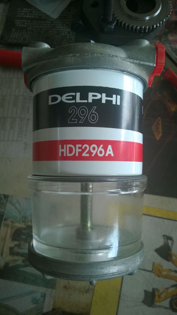

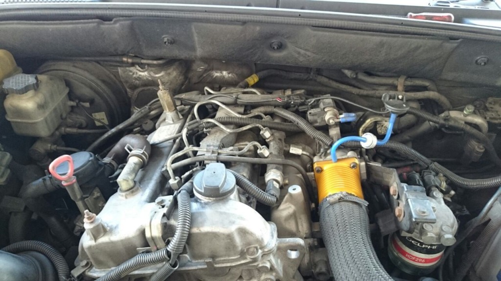

10:54, Sep 29 - Yung: <Media omitted>
10:55, Sep 29 - Yung: added with extra diesel filter (добавил вид с дополнительным топливным фильтром)
10:58, Sep 29 - Vahmurka: is just hdf924 not enough? (а просто hdf924 не достаточно,)
11:01, Sep 29 - Yung: not enought (не достаточно)
11:01, Sep 29 - Yung: hdf296 with exellent water sendimentation (hdf926 с великолепным водоотделителем)
11:02, Sep 29 - Vahmurka: why? i'm using only hdf 924 with 40000km replacement interval (зачемм? я использую только hdf924 с интервалом замены в 40000км)
11:06, Sep 29 - Yung: our country have poor fuel quality (в нашей стране очень плохое качетство топлива)
11:06, Sep 29 - Yung: euro2m (Евро-2М)
11:08, Sep 29 - Vahmurka: i thought that worst quality diesel is here in russia (я думал самое плохое качество дизеля самизнаетегде)
11:09, Sep 29 - Yung: euro2m a standard that lower than euro2 (стандарт ЕВРО-2М даже ниже чем ЕВРО-2)
11:18, Sep 29 - Yung: hdf296 with high flow (HDF926 обладает увеличенным топливопропусканием)
11:19, Sep 29 - Vahmurka: that is a point! (тема!)
11:20, Sep 29 - Yung: and its extreamly heavy duty and cheap to replace element (предназначен для сверхтяжелых условий эксплуатации и имеет дешевый съемный картридж)
11:21, Sep 29 - Yung: <Media omitted>
11:21, Sep 29 - Yung: water trap at bottom (снизу водоотделитель)
11:22, Sep 29 - Yung: each replacement element only cost less than 8 usd (каждый заменяемый элемент стоит порядка 8$)
11:23, Sep 29 - Vahmurka: very, very interesting! (очень, очень интересно!)

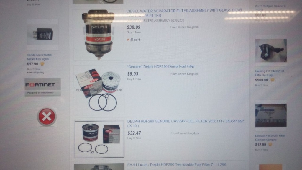

#11415 V-A-S
V-A-S
  • 22 сообщений
  • Город:Иваново
  • Интересы:рыбалка, охота, активный отдых, грибы-ягоды...
Отправлено 29 September 2014 - 01:54 PM
ох щас нопешу!
напоминаю: камрад из бывших работяг янга :eeeee:
Мммм.. а адресочком тырнет магазина не поделится?

#11420 Vahmurka
Отправлено 29 September 2014 - 03:07 PM
ebay.com
Надо нескольким скооперироваться, доставка будет дешевле. Если 5 человек набрать, то по 10 фунтов :)
тебя тогда таможня скооперирует... :russian_ru:
