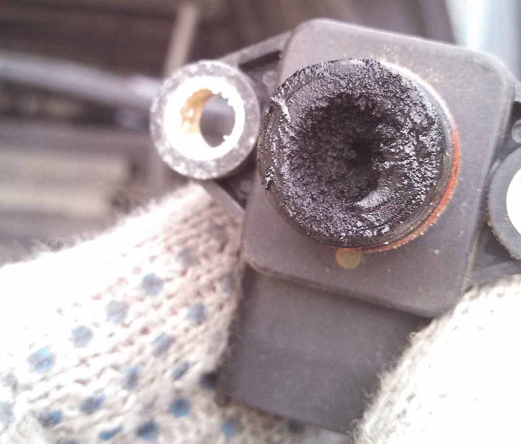

Отправлено 01 September 2015 - 07:10 PM
страшилки нашего городка. пробег автомобиля 31тк. экология прет изо всех щелей :russian_ru:

Отправлено 01 September 2015 - 07:45 PM
я завтра еще такой ж выложу но круче,егр не заглушен

Отправлено 01 September 2015 - 07:56 PM
я вот даже боюсь себе представить какая побень во впускном коллекторе у товарища...

#12199 О048КР
О048КР
  • 1224 сообщений
  • Город:где то ТАМ
  • Интересы:семья , дети , рыбалка , отдых на природе , мое авто )спортивный авто туризм................
  • Имя:ВЛАДИМИР
Отправлено 01 September 2015 - 08:37 PM
а что это???
#12200 Bogdan
Bogdan
  • 372 сообщений
Отправлено 01 September 2015 - 09:09 PM
Судя по всему датчик наддува. Boost sensor , засранный до невозможности. У меня такого даже первый раз во внемя чистки не было на 80000км.
