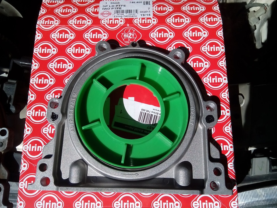

Чтобы заменить задник сальник его просто нужно выковырнуть и заменить на новый или нужно открутить адаптер ( 6 болтов ) и в нем его заменить ???
https://a.d-cd.net/29f62c4s-960.jpg

Сальник преобрел такой
 Производитель   KOS [KOREA] Габаритные размеры и масса Внутренний диаметр 93  (мм) Наружный диаметр 114  (мм) Высота 13  (мм) Масса
0.065  (кг)
По ходу он шире на 3мм. не знаю это плохо или хорошо ???
Идет как аналог нашего

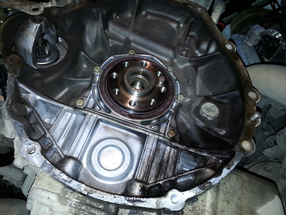

Вот такой адаптер - (крышка или переходник.)
https://a.d-cd.net/299dfcas-960.jpg

Ну герметик то тут лишний это точно. Конечно нужно все кромки смазывать маслом перед установкой. Там подшипник в коленвале эго тоже нужно менять. К стати  стоит подшипник с  номером саненга 6619803015. не знал замены купил за 300 руб. Оказался обычным шариковым с номером 6202 который стоит в разы дешевле.
