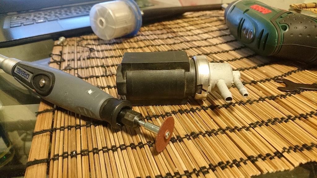

сейчас испытываю "двухрежимную" прошивку и по долгу испытаний необходимо из разных режимов движения периодически ускоряться "на все деньги".

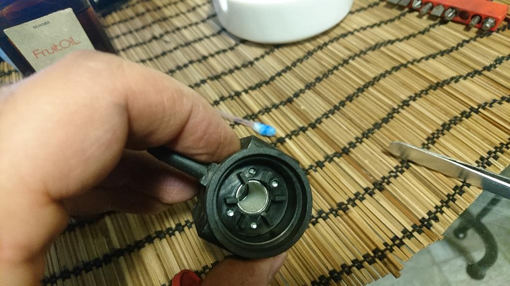

так вот: начала меня посещать P0108, что по русски звучит как ПЕРЕДУВЪ. почти при каждом ускорении. шток турбины ходит просто отлично, модулятор доработан, на недодув машина уже давно не жалуется. в прошивке перетряхнул каждый байт, причин передува даже близко не может быть. значит модулятор, подумали суровые сибирские мужики. да и пробег в 97к не способствует здоровью. родных новых модуляторов у меня пучек в ассортименте, но это не наш метод.

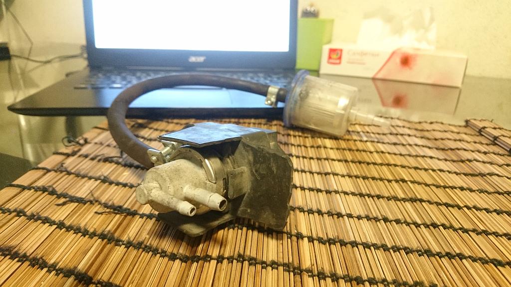

попросенок арестован и конфискован

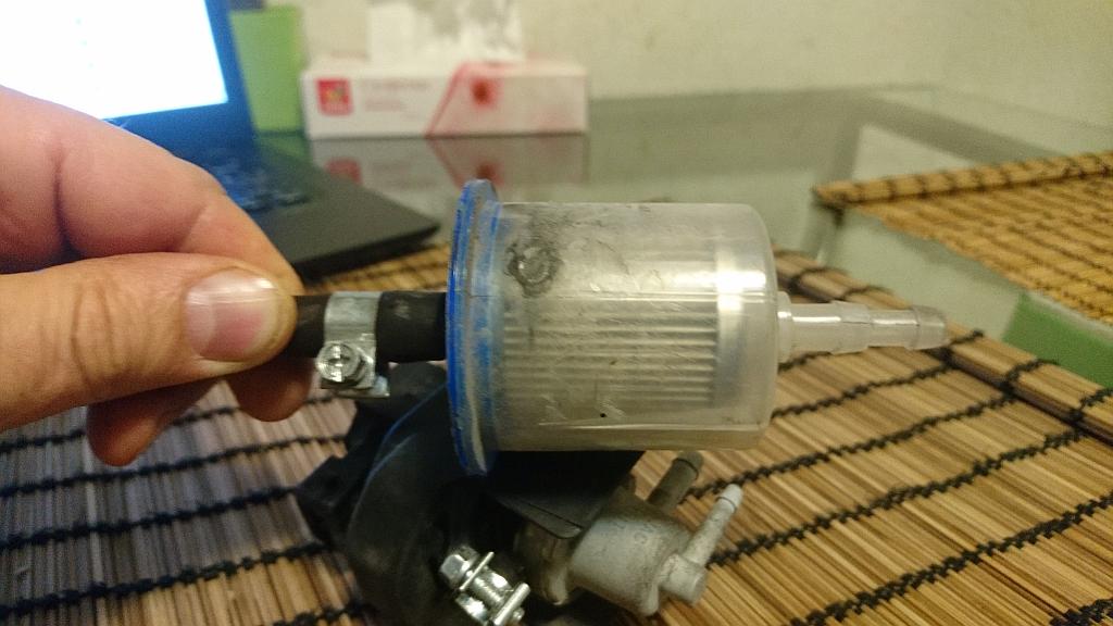

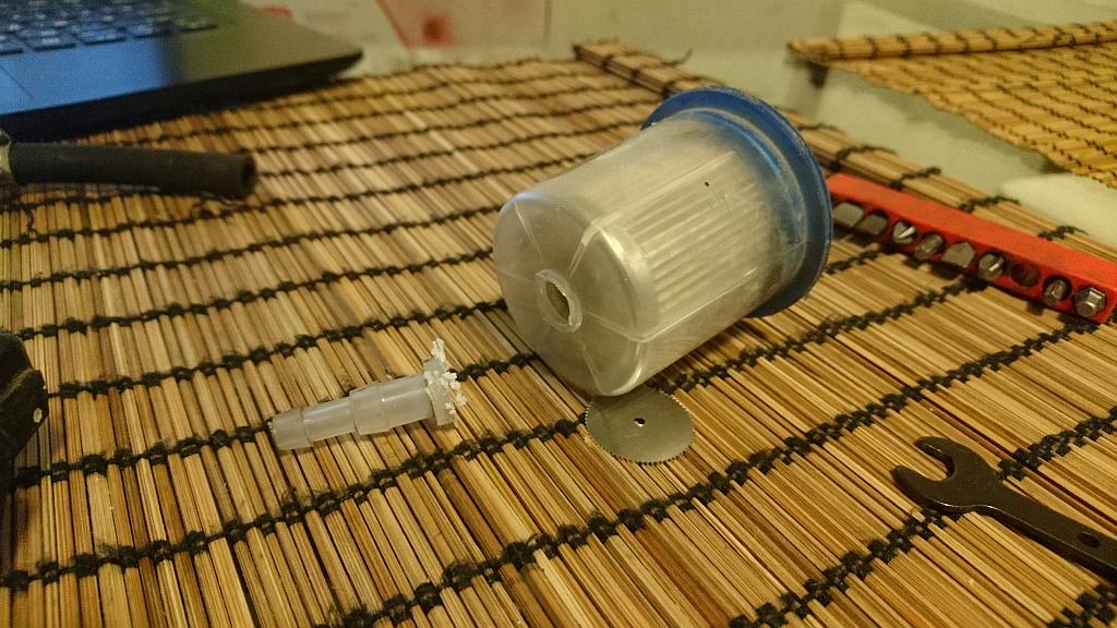

здесь был штатный фильтр
фильтрующий элемент нового фильтра уже давно не отличается белизной. по хорошему необходима замена

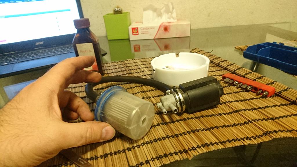

мало-мало улучшим проходимось конструкции отрезав лишнее
домогался до стягивающего кольца и надругался над ним

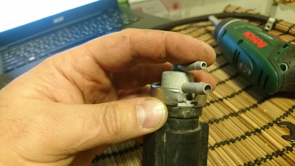

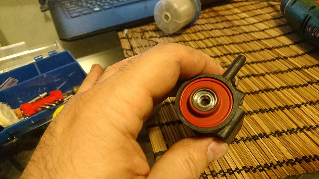

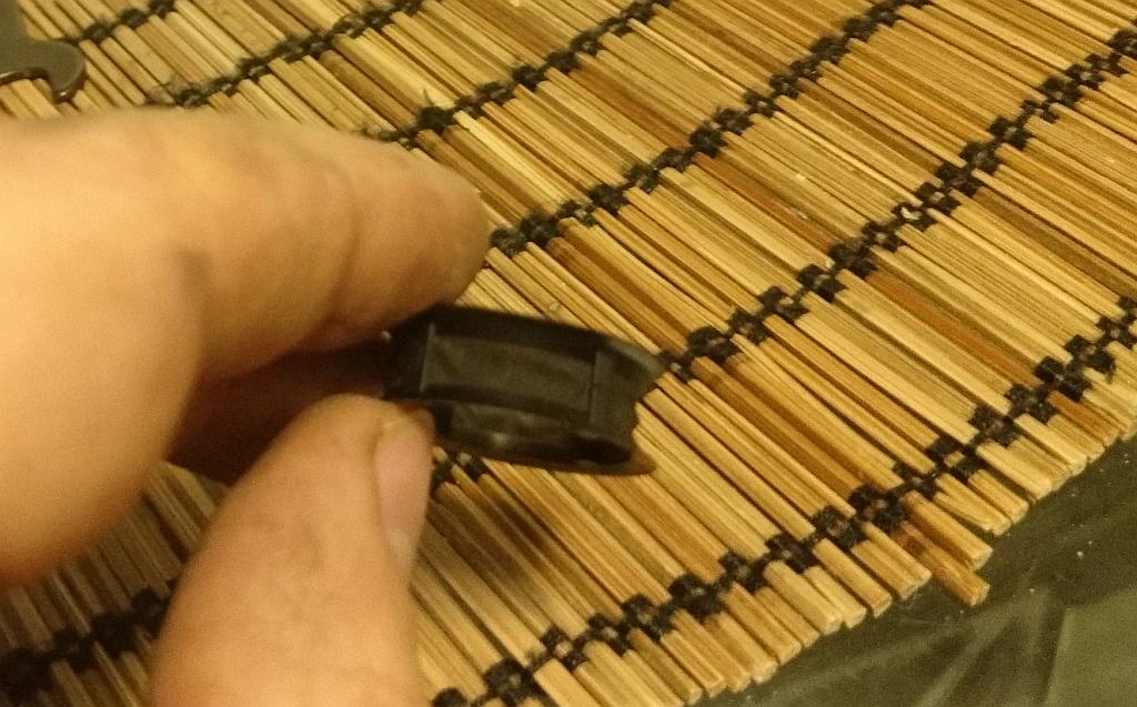

теперь оно легко снимается
конструкция половинится. в этой части ничего интересного
насрано достаточно чтобы оно сожрало резину и погрузилось в нирвану вечного хрючества

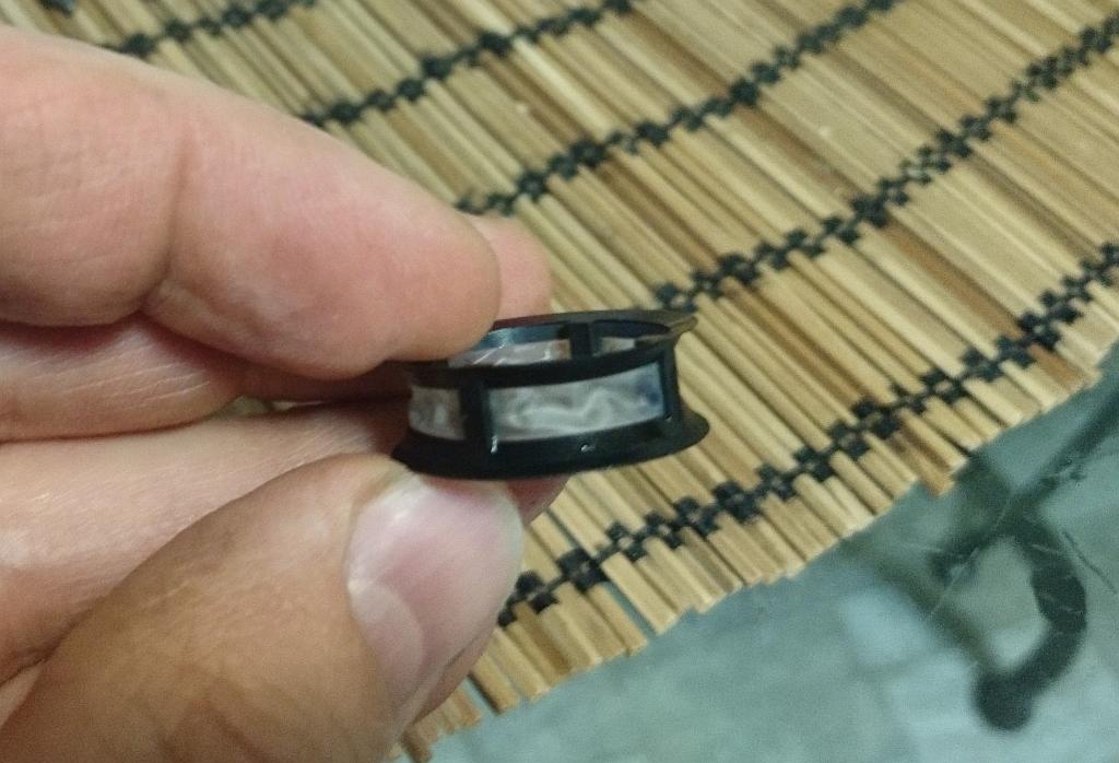

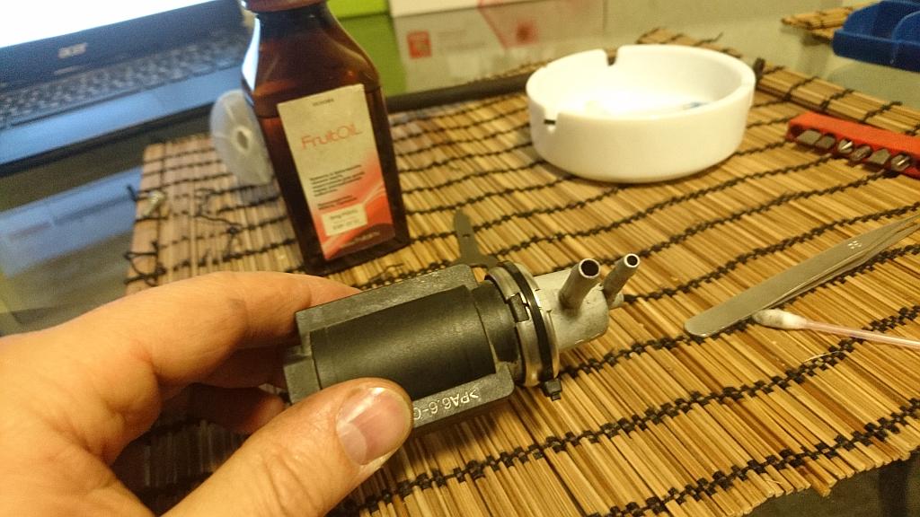

внутренний фильтр тонкой очистки. а вот тут засада! оно по кругу облеплено чОрным и жЫрным до состояния полной непроходимости
вот что спирт животворящий делает!

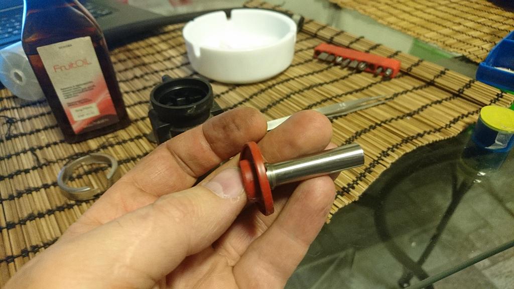

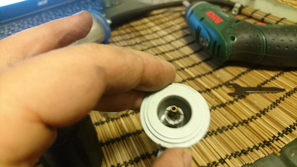

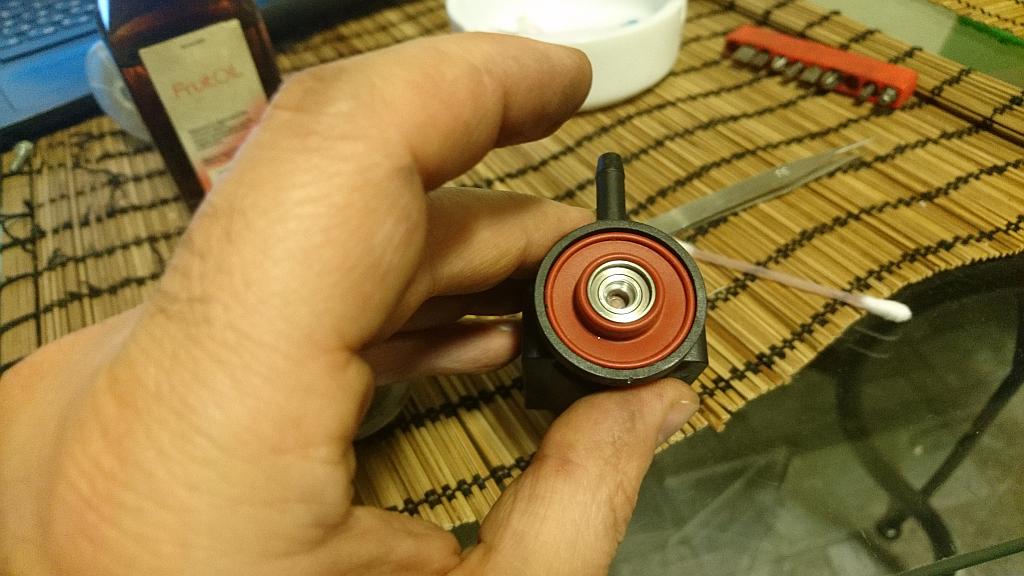

осмотр соленоида: состояние идеальное
осмотр штока: состояние идеальное
отмыто/собрано

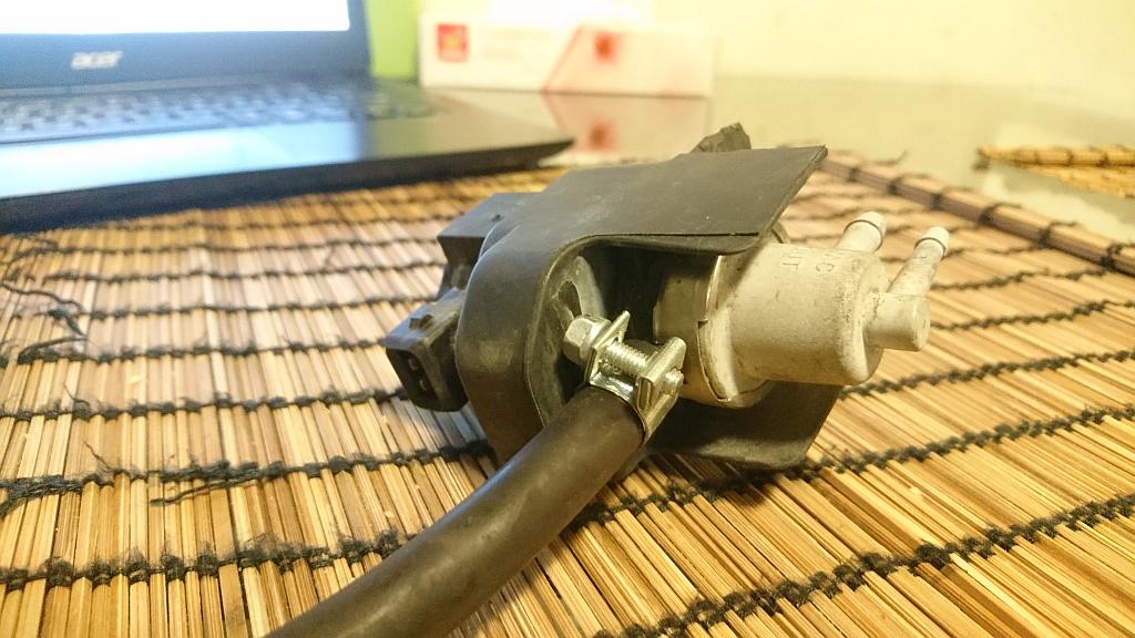

где-то протерял заранее припасеный хомут. будем кушать стяжку
upd: стяжка развалилась при подсоединении трубочек. замотал изолентой и поставил еще одну стяжку. после окончательной сборки нашел хомут :dash3:
потом переделаю

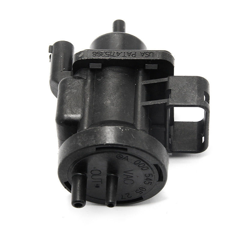

осматривали недавно на работе джип классический, широкий с симптомами горит чек, пыхтит черным. пробег космический. нашел модулятор, труп конечно (травил атмосферу), но пробег!!!
заказал такой же. буду попробовать.  не пойдет, жЫповоду отдам
A0005450527
