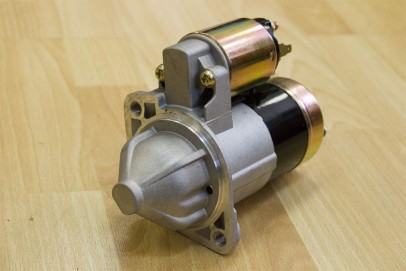

Внимание,вопрос - а как добраться до стартера? Машина стоит уже 3-й день,в ночь с Пт на Сб случилось резкое понижение температуры и опаньки,только релюха щелкает :-( Пробовал лить кипяток туда,где примерно (по картинке) должен быть стартер,но не уверен,что попал в цель. Как его разглядеть сверху?
#96 sobersu
sobersu
  • 1309 сообщений
Отправлено 13 March 2012 - 12:03 PM
Добраться, увы, не просто. Рука худая - с трудом закидываю на него грелку. Вытаскивать тоже не удобно.
Находится справа от двигателя.
Можно попробовать хлопать капотом и держать стартер включенным по 5 сек. - Так с 20й попытки завелся в -30.
Вот фотография самого стартера
