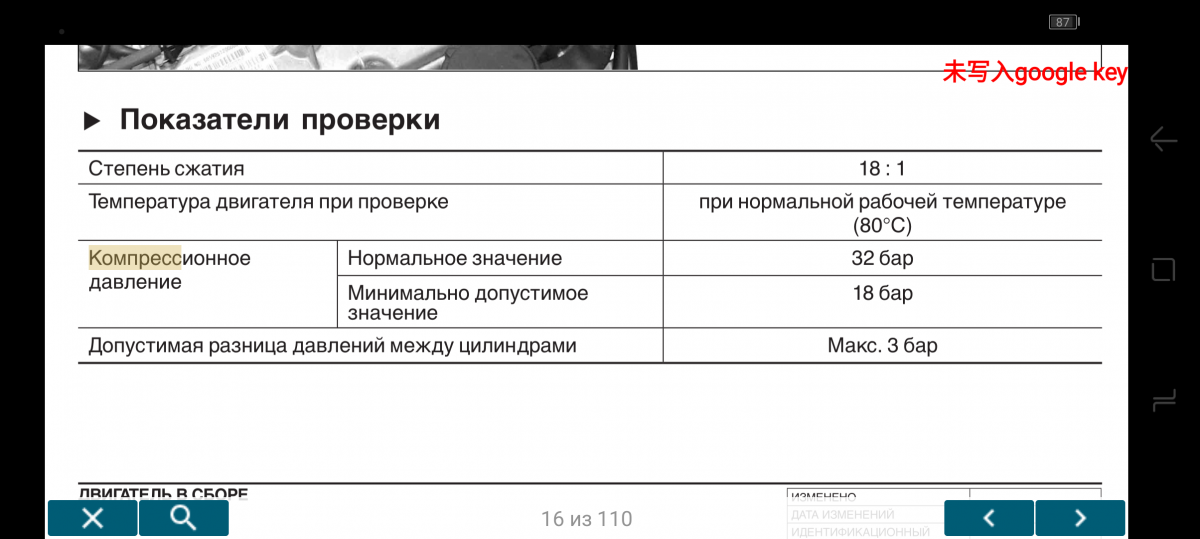

Вот нашёл.
На ПРОГРЕТОМ ДВС 18-32 бар. А так как самопальный компрессометр, собранный сегодня на коленке, далёк от совершенства, можно ещё пару бар прибавить к моим замерам.
Должен, падла, завожиться!

Для прогретого, идеального ДВС. Мой же холодный, с неприкатанными деталями. Априори такого давления не даст. Даже если собрать из новых, оригинальных запчастей, до окончания обкатки такого давления не будет.
В тот момент когда запускался дым был нормального цвета, как будто переобогащённая смесь сгорает. Лаунч датчики видит, но качество сигнала не покажет. Отсюда вопрос про осцилограмму.
Воздух исключается. На обратке кусок прозрачной трубки, воздуха нет совсем. Залипание... С чего бы?

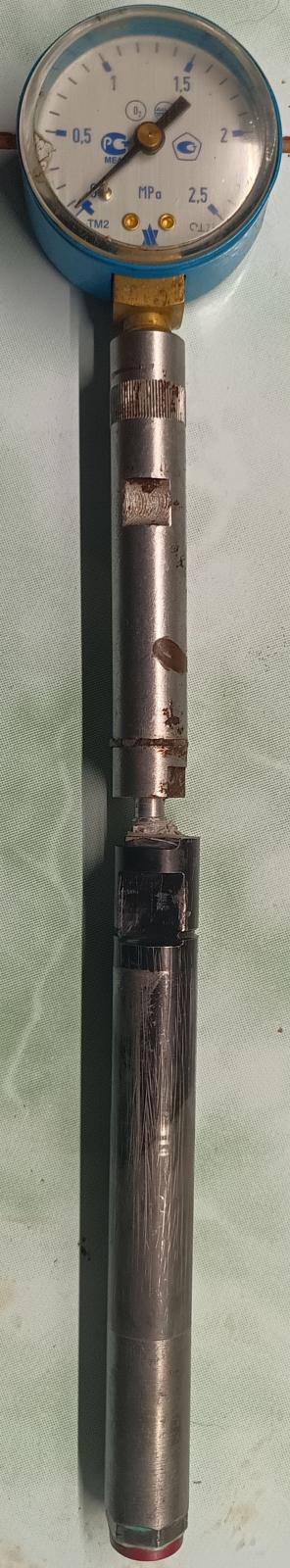

Для идеального прогретого 30-35, для такого же отсывшего район 28... А 16 бар, это компрессия бензиновго движка...
Нет, вот именно когда совсем перестал заводиться, дыма ноль из выхлопной при прокрутках?
Вот нашёл.
На ПРОГРЕТОМ ДВС 18-32 бар. А так как самопальный компрессометр, собранный сегодня на коленке, далёк от совершенства, можно ещё пару бар прибавить к моим замерам.Должен, падла, завожиться!
Здесь скорее опечатка не 18, а 28 бар..
Не конечно, возможно неверный замер или занижающий манометр.

Вот сие поделие. Лучше ничего нет.
Такая очепятка в нашем мануале в двух местах. Есть ещё один мануал, на англицком, для Актиона. Там такая же очепятка. Так что не думаю что корейцы столько раз отпечатались. Хотя конечно разброс большой. Мануал именно по дизелю.
