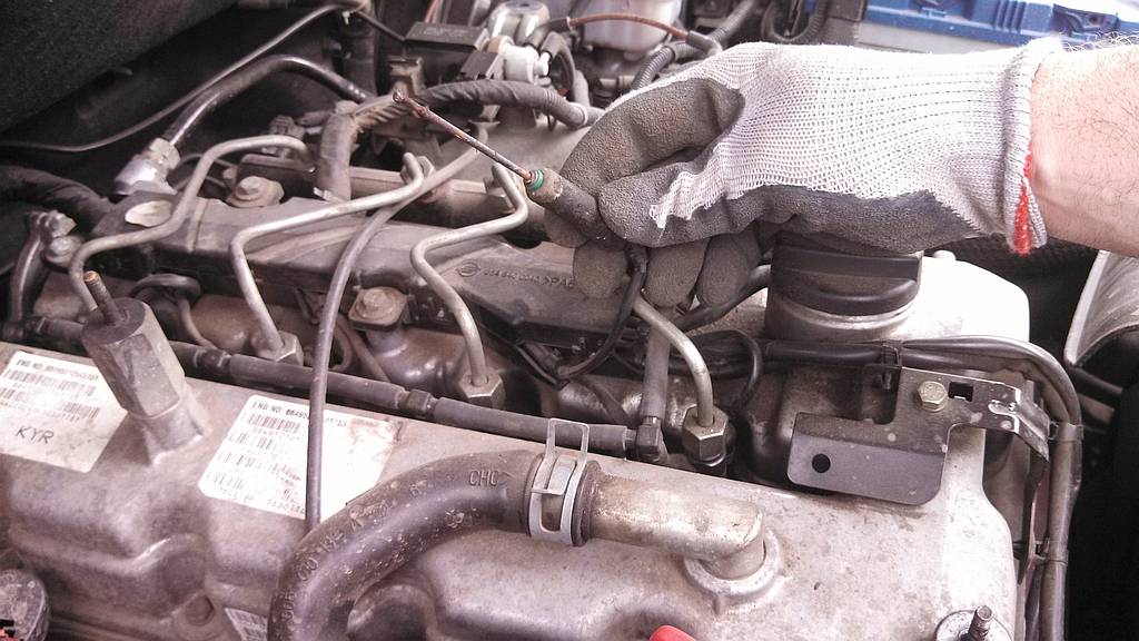

решили посмотреть чего глючит контакт на второй свечке. посмотрели :pod_stolom:
#7293 Juristy
Juristy
  • 2103 сообщений
  • Город:Москва, СВАО
Отправлено 21 June 2016 - 07:43 PM
:pod_stolom:
#7294 шао
Отправлено 21 June 2016 - 08:31 PM
не удивил-это же нормально

У меня так же 4 вышла в проксиме ))))
Моя свечка. Раз Шао говорит удивляться нечему, наверное и починка проблемы не создаст. Сейчас магазины проблему создают, нету у них свечек с зеленым ободком, есть с черным и желтым...
