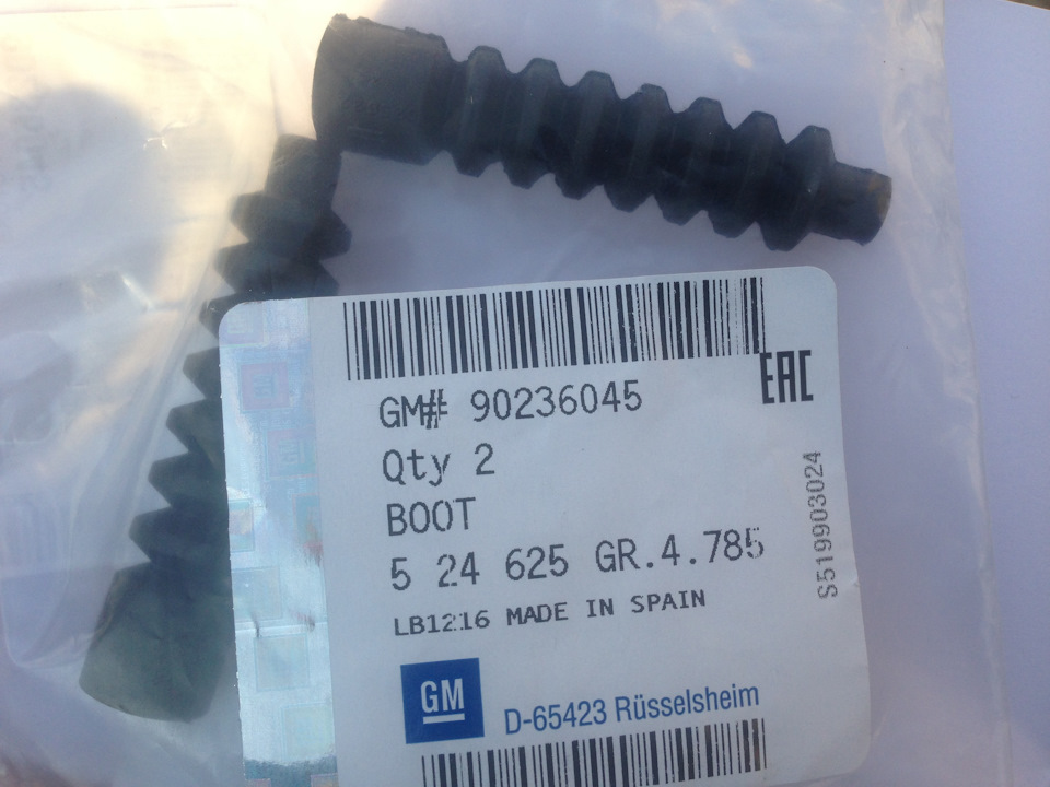

Кстати заменил правый закисший трос ручника, отрегулировал колодки, сделал новые пыльники скобы ручника, теперь держит супер и вперед и назад. Единственное не сделал пока "зачехление" выходов тросов, там где киснут, не подобрал ничего туда (
Напрасно гофры сразу не поставили, гофра как родная подходит для аудиоподготовки в двери ваз, тока нужна прямая а не Г-образная, и с краев стяжечками маленькими там прям есть куда их просунуть, чтоб вода не просачивалась, ничего подрезать и т.п. не надо. Сам только в мае менял тросы, пыльники и на новые тросы переставил гофры эти, которые ставил на реанимируемые тросы, реанимация, промывание и смазка помогла не надолго.
PS Где то начитался что подходят как родные пыльники от тросиков ГАЗ и GM, купил опелевские, хренас там, даже близко не подходят, один натягивал, весь изуродовал так и выкинул, один остался, те о которых писал ранее в лучшем виде встают, от добра добра не ищут, на себе ощутил так сказать)

Отправлено 27 July 2017 - 04:40 PM
Понял, после Крыма приеду, буду колхозить!
