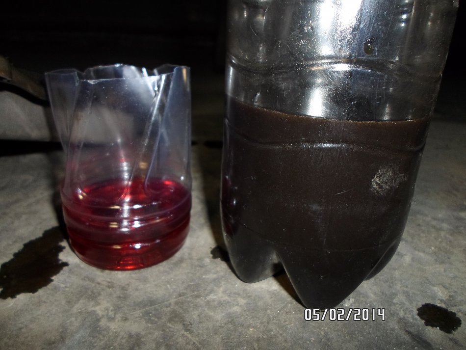

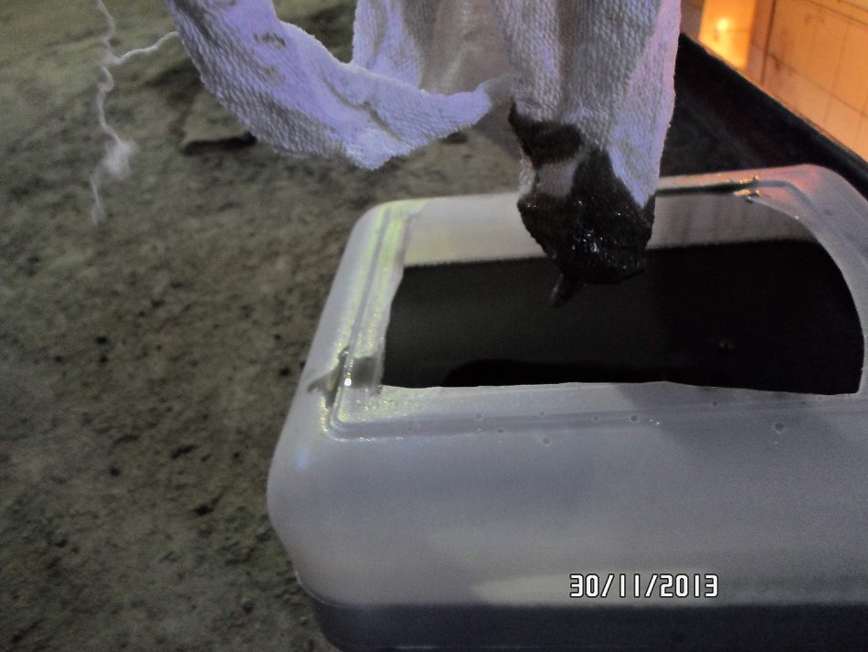

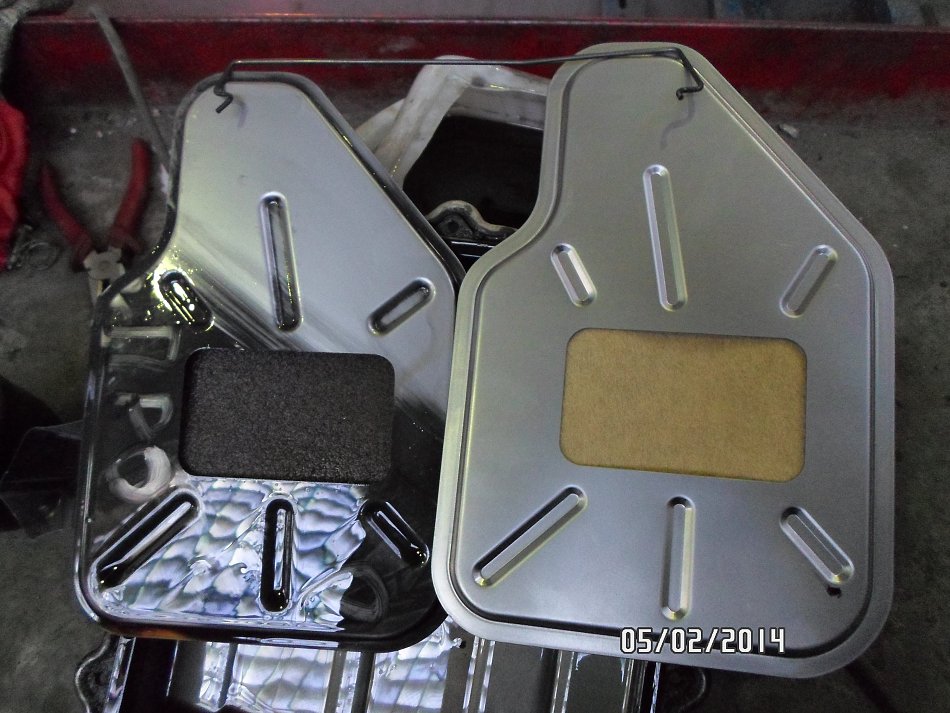

Корандо Спорт 2012 года сборки корейской.
1 - Это слилось с редукторов при 40 тыс.км. Жуткая жижа.
2 - жидкость акпп DSI ,слева новая - справа 45 тыс.км
3 - фильтр акпп не забудьте заменить.
После увиденного решил заменить все остальные жидкости в авто.
Сообщение отредактировал Shum.: 12 February 2014 - 06:04 AM
