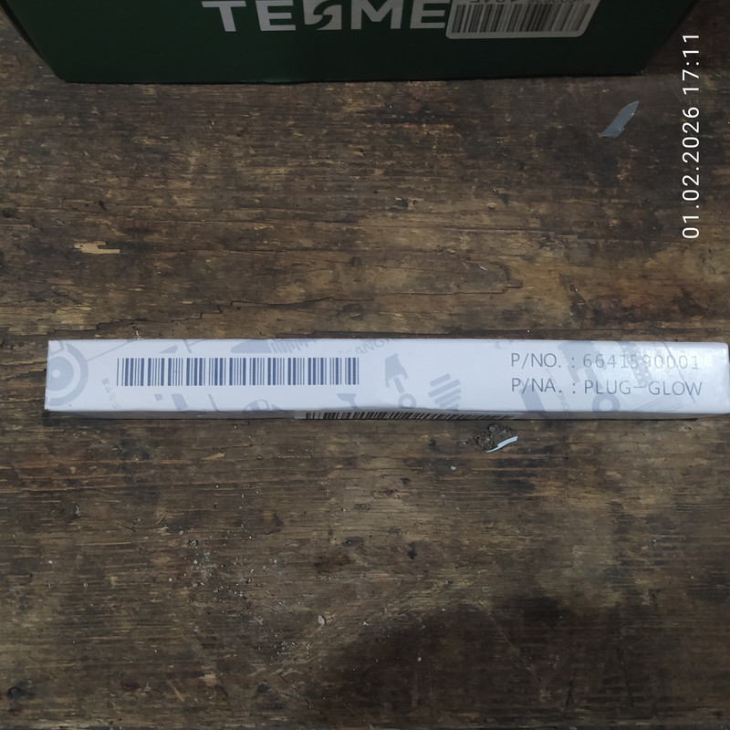

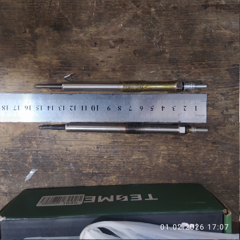

Да нафиг, уже получил свечу и поставил.
Свеча 1:1 со старой.
Завтра поеду утром на работу, проверю, как работает.
На фото новая свеча сверху, намазана для установки.

А свечи то разные,выше шестигранника обжимка по другому,вероятно подделка,раз из кЕтая.
#1343 Uygur
  • 9558 сообщений
Отправлено 02 February 2026 - 02:47 PM
Может, и разные, но мне показалось, что они абсолютно одинаковые.
Верх старой свечи подкопченый, поэтому и кажется, что обжим иной.
А может, иной...
Поставил, - работает.

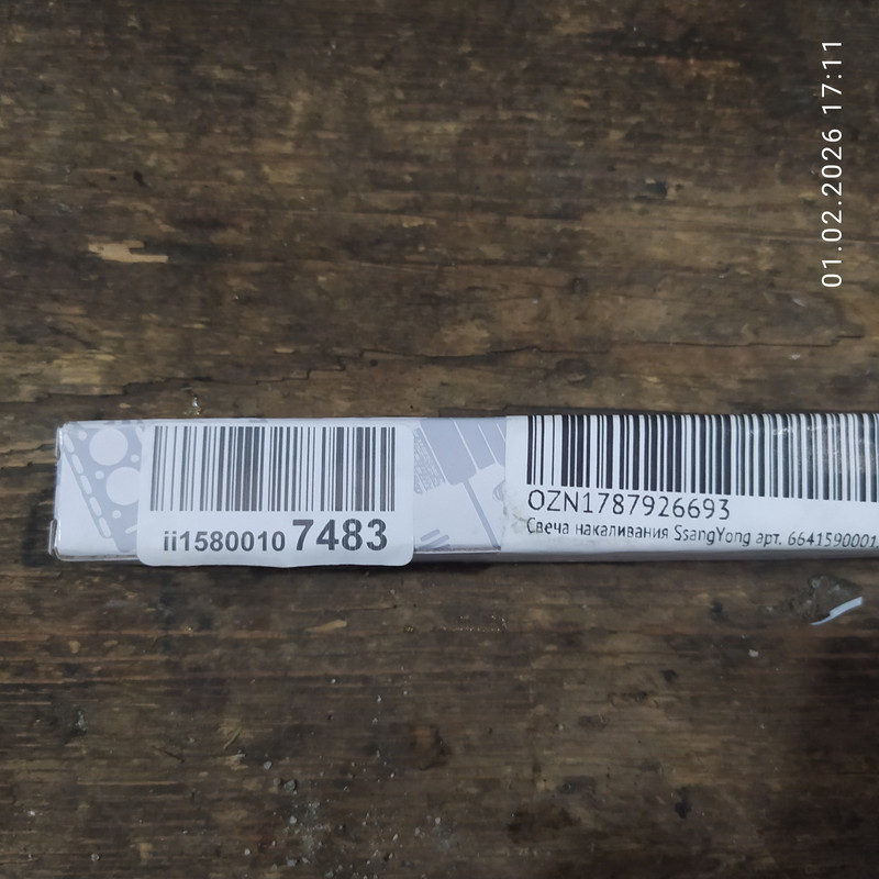

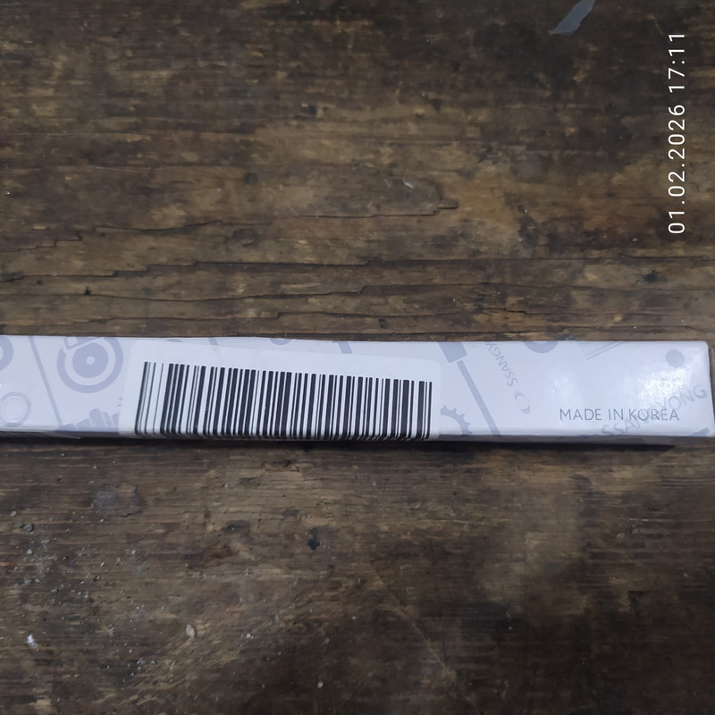

Упаковка запечатана, SsY-логотипная коробка с надписью Корея, запаянная в пластик свеча.
Сканируйте коды на коробке, что показывает... не куриную же грудку?
