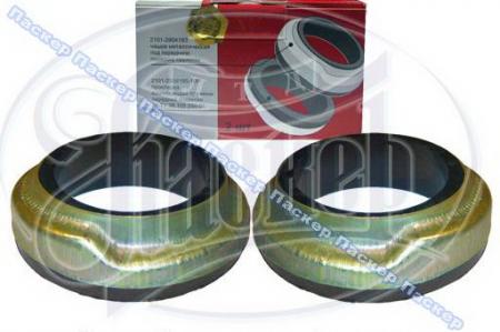

Подскажите плиз =)
вот это надо брать под шниву назад ?
#3836 BlackRJ4
BlackRJ4
  • 3381 сообщений
  • Город:МО, Раменский район
Отправлено 13 October 2013 - 09:53 PM
Подскажите плиз =)
Да, только обычные штатные не усиленные (которые толстые проставки 30мм для лифта)!
