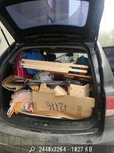

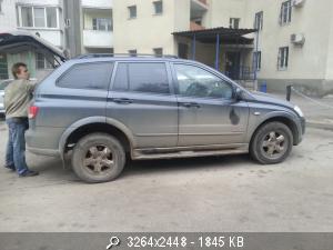

Пока доехал до работы стало 55 см от ступицы до арки. Женя, кстати посоветовал загрузить багажник и покатать в нем 200 кг, что я немедленно и сделал. Ну двести не двести, т.к. багажник мне был нужен для сегодняшнего мероприятия, но 150 там было точно. Машина села до 53,5 см. Собственно именно поэтому я и не стал резать пружины и ставить Масуму от Тойоты.
вот так машина выглядела сразу после загрузки всего что нужно было на мероприятии
А вот это творилось в багажнике. На фотографии не видно, но было сложено еще и 2/3 заднего сиденья и навалено на него.
При стоковых пружинах уже от половины этого машина ложилась на отбойник.
