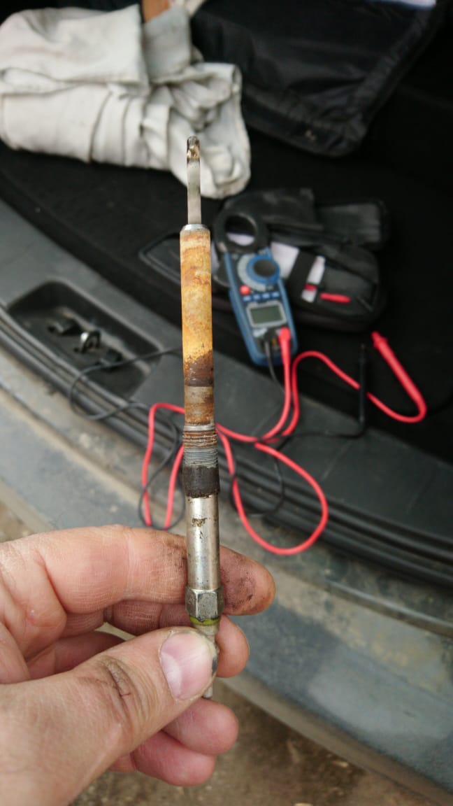

Приветствую форумчан, поменял 2 свечку на новую с черным ободком, спиралька загорается, ошибка 0675. Меняю наконечники местами на  1 и 2  свечах, ошибка 0675 повторяется. Меряю сопротивление на колодке - у всех показывает одинаковое. Все свечи с черным наконечником, правда поменянные в разное время. Контакты на колодке поджимал. По всей видимости проблема где-то в проводке 2 свечи. Куда дальше копать?
Кстати, когда поджал контакты на колодке, перестала появляться ошибка 4 свечи. Может поджать контакт на наконечнике? Хотя сопротивление на колодке реле меряется нормально.
ПС 2 свеча выкрутилась без проблем, на вид как новая, только на жале была некоторая как бы выработка. Таких ужасов как на фото форумчан у меня ни на одной не было, только резьба в черном гуталине, может это смазка так преобразилась.
