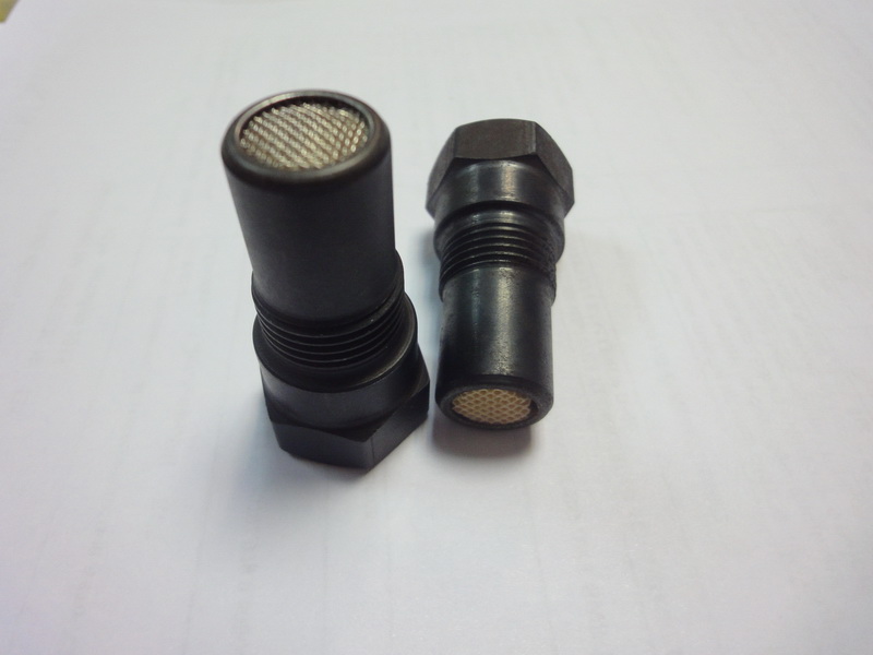

#350 невыездной
невыездной
  • 279 сообщений
  • Город:Ленинград
  • Интересы:недра земли
Отправлено 23 April 2016 - 02:35 PM
Обманка на лямду нам не пойдет. Как правило эти обманки хорошо работают на авто до 2005 года выпуска, а сейчас "мозги" не принимают этот лохотрон. Во всяком случае спецы мне это озвучили.
Появились обманки с маленьким катом, не такие, которые были раньше с отверстием, но и стоят подороже - в районе 1500рублей
говорят работают
