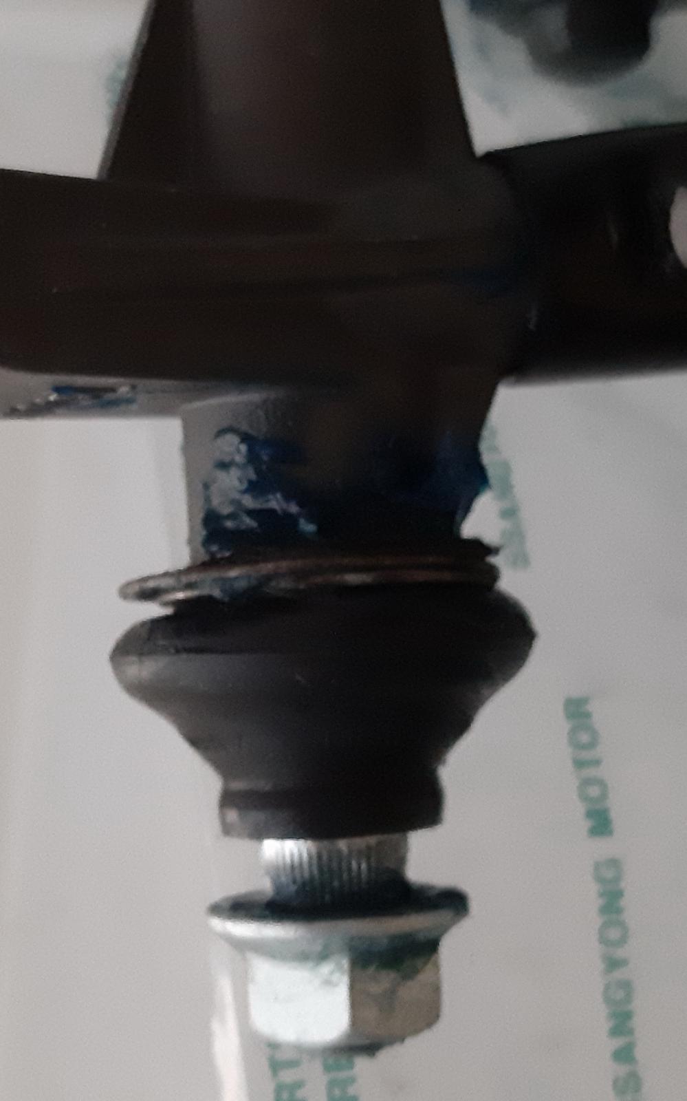

Отправлено 03 October 2020 - 09:28 PM
Про ремонт трапеции всё кругом описано, тоже было было на рыбалке, 5 дней , ехать а дворники заклинило.  Сейчас купил новую , цена гуманная стала.  Трапеция стеклоочистителя
SSANG YONG,
7821109003  -- 2,150 р  СМАЗЫВАТЬ С РАЗБОРОМ ОБЯЗАТЕЛЬНО. Сухие абсолютно втулки, экономят.  Моё ноу - хау сверху пыльники от косточек( в любой мастерской их куча на выброс), желательно меньшего размера, плотнее садятся. В них забить смазки плотно,  снизу стяжку или родную пружину подтянуть. Поводки встают без проблем. Да и гайки поводков надо другие купить, сразу.  Старая пусчай  про запас. Спасибо фурмончанам за правильные рекомендации, сильно помогают, хоть сам  в прошлом автослесарь.

А что такое "Пыльники от косточек"?
#195 Pochtar
  • 12065 сообщений
Отправлено 28 October 2020 - 03:49 PM
подозреваю, что пыльник стойки стаба
#196 Василий Мытищи
  • 8570 сообщений
Ето ???https://baza.drom.ru...ok/oem/MSLB001/
#197 VadIra
VadIra
  • 2 сообщений
  • Имя:Вадим
Отправлено 28 October 2020 - 03:58 PM
Косточки, тяги поперечной устойчивости. Как правило они маленькие.   Так сидит пыльник на новой трапеции, весной буду ставить, хрен какая грязь с улицы попадёт, проверенно на старой. Делать хотел профилактику, так там за 3 года смазка ну куда не делась, и никаких окислов втулок не появилось.
