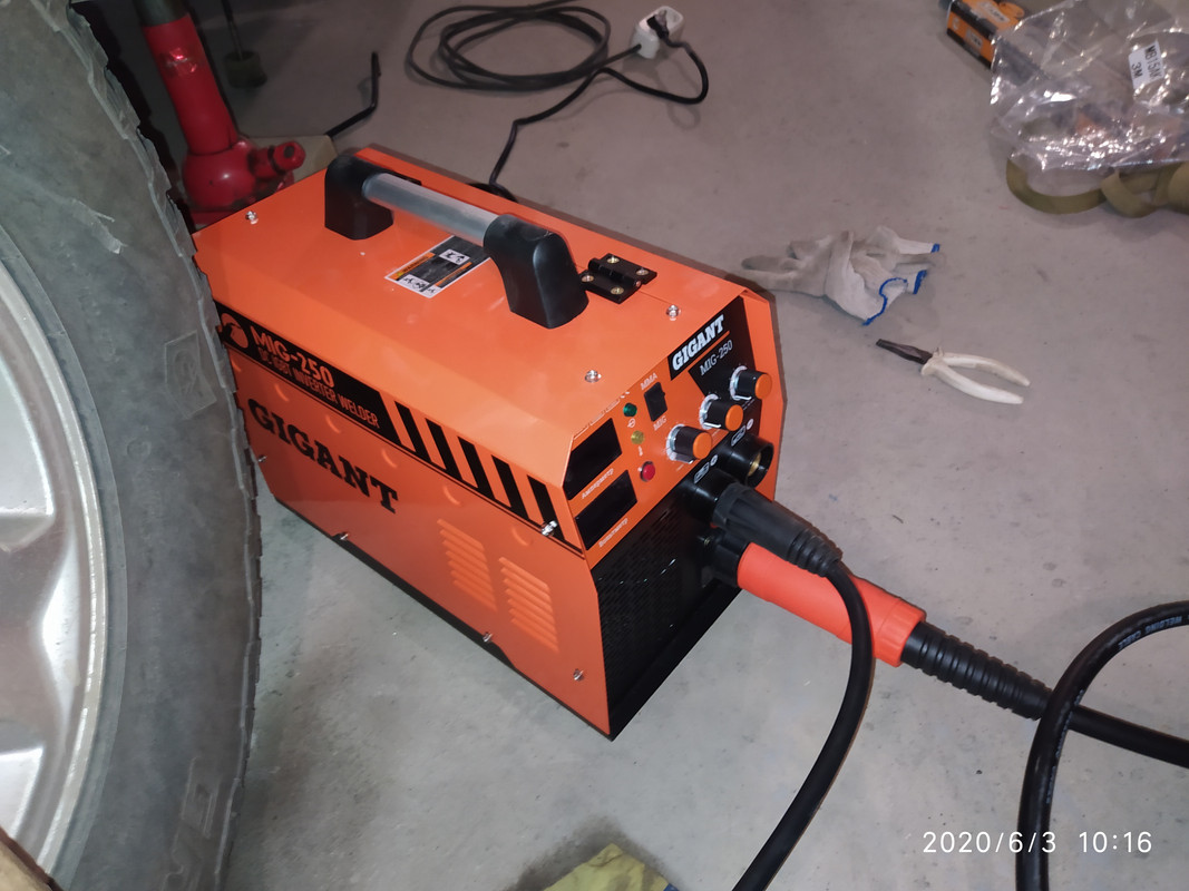

Руслан, места не очень много для сварки есть, можно (наверное) и инвертором на слабом обратном токе.
Но нужна квалификация, там фактически потолочный шов, не каждый сварной-то возьмется, навык нужен, а то начнешь жечь металл кузова (который там, наверное, 1мм.).
Я варил полуавтоматом флюсовой проволокой, заварил конечно, но сопло с наконечником сжёг.
На фото блестящие листы - оцинковка по бокам, чтоб брызги не разбрасывало.
Опыта нет никакого, аппарат хороший есть,а опыта нет(((
