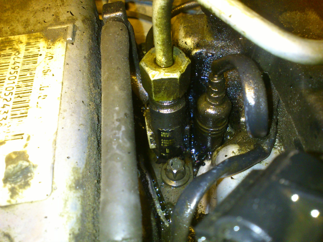

Если да, то мазуто-гудрон.
На фото октябрь 2014г. - моя 4-я форса бывшего Кайрона  :ohhhh:
Сифонящая через медную шайбу. Где-то тут есть тема "Успокоение сифонящей форсы"
и то, что не вытерлось тряпкой сверху  :ohhhh:
Но это, конечно, не масло двигателя.
Возможно, действительно, просекают из-под крышки пары масляные, хотя там и давления-то нет...
:wacko:
Гена, может тебе в помощь от Сани https://www.drive2.r...00531164988361/
