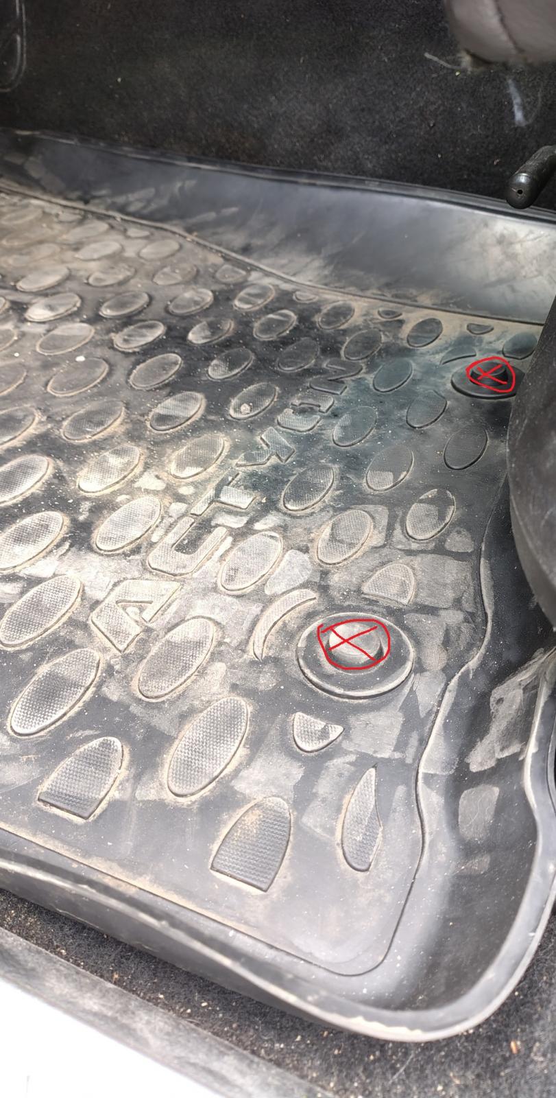

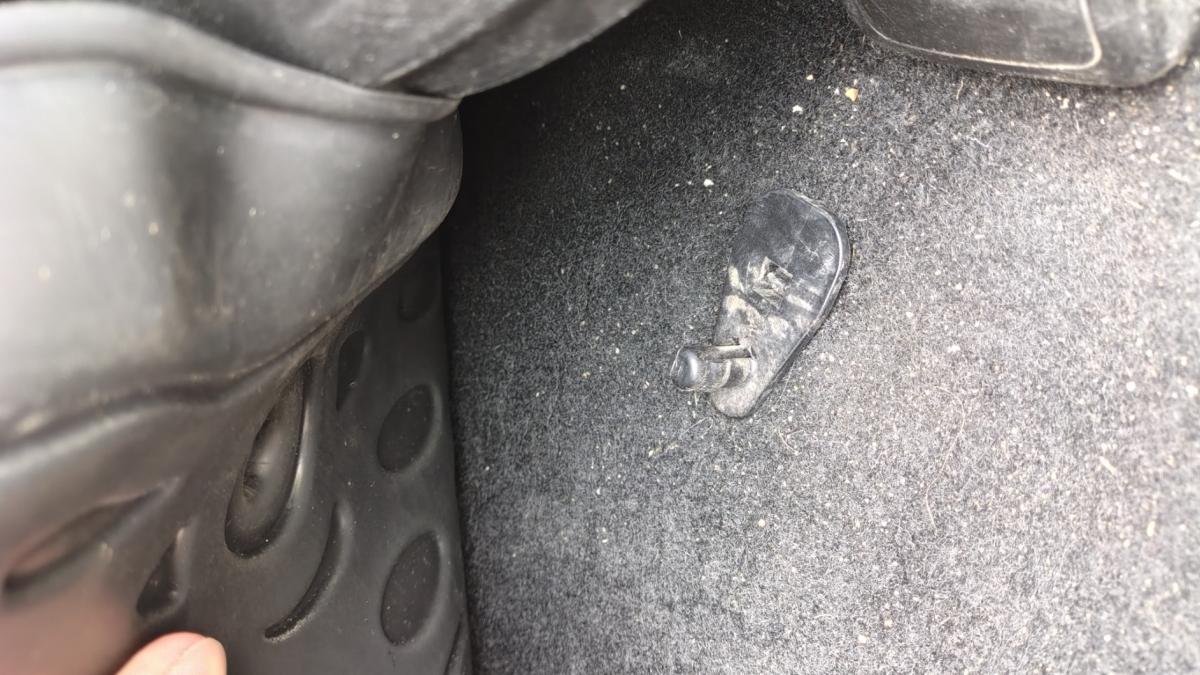

Купил коврики-ванночки Sollers, и у меня он постоянно под педали сползает. В нём надо прорезать отверстия под поворотные штыри пола? Типа чтобы как в тканевых штатных.
attachicon.gif IMG_20250513_123717500_HDR.jpg attachicon.gif IMG_20250513_123723886_HDR.jpg
Туда будет просачиваться вода и промокнут тканевые коврики. А это плесень и ржавчина.! У меня тоже сползает но я не ленюсь подтягивать.

Ну я думал не срезать их заподлицо, а просто дырочки сделать, чтобы штыри шляпками цеплялись.
А тканевый я убрал, думал может с ним зацеп штырьками маленький.
#13755 холмогорец
  • 2597 сообщений
Отправлено 15 May 2025 - 02:32 PM
ВОДА всегда дырочку найдет.!
как раз так и делал,10лет отлично,никакой воды туда не попадает,если не лить из ведра

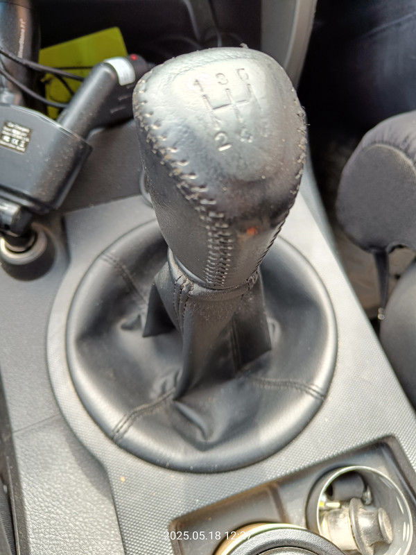

Господа, как аккуратно снять-вынуть этот кожух рукоятки мкпп из основания?
