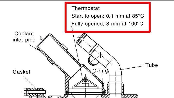

С температурой в Кайроне пока не разбирался, и судя по постам не особо получится наверное, по опыту ВАГа должно быть примерно так в сервис мануале: рабочая температура такая-то и это обеспечивается тем что при темературе 20 гр С длина штока термостата 4 мм, при температуре 100 гр С - 17 мм. (примерно, точно не помню) Термостат там правда расходный элемент - года два живет примерно, и в отсутствие оригинальных запчастей, китайские  перепроверял варкой в кастрюле - один из 3-5 только рабочие... По другому - это уже не сервис мануал - а худ литература.

Так вот там же все нормально и расписано, на англицком првда, но читаемо однако:
А может можно скачать все разделы?
Где там рабочая температура двигателя указана?

Шта? На картинке покажи. Где там рабочая температура двигателя указана?
Нет там рабочей. Там 2 таблицы, режимы термостата и режимы вентиляторов.

Рабочая температура двигателя это начало открытия термостата , полное открытие термостата и полное закрытие термостата.
Вот от 85 до 100, как на картинке, и есть раб температура ОЖ в точке термостата, ниже недогрев, выше перегрев. Понятие темп двигателя - само по себе не корректное, она (температура) во-первых постоянно меняется, во-вторых разная в разных точках двигателя. Термостат у нас внизу стоит вроде, значит скорее всего на выходе из головы температуа ОЖ будет еще выше, хотя тут могу ошибаться, с этим в Кае пока не разбирался - в его круговороте ОЖ, сужу по бензинкам ваговским.
И этот сервис мануал грамотный, похоже с немцев срисовали, там именно как надо нарисован размер вылета штока от температуры, потому как именно это и нужно контролировать до того как поставил термостат и нужно всего два простых инструмента - термометр и штанген, без этой инфы была бы йо...бань несусветная.
