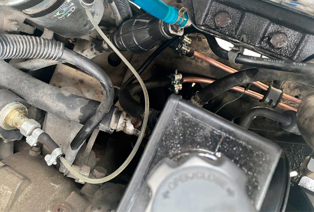

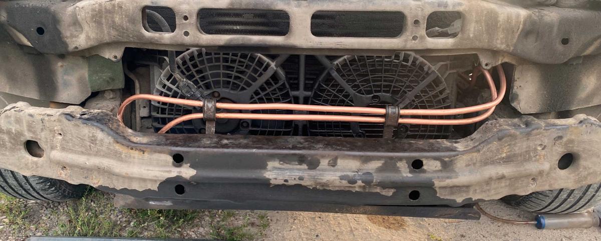

Не ну я так то тоже самурай! )
Вот повторно побежал радиатор ГУРа, думал шланг не выдержал и месяца, а оказалось трубка... в общем вся гнилая.
Поехал купил медную трубку 10 мм (правда объехал три стройтельных рынка, медь не в моде нынче, больше ее не возят, везде пластик) и пару хомутов из нержавейки.
На концах трубки накатил буртик развальцовывателем (если не до конца вальцевать, то как раз получается буртик, только надо резать трубку ровно, ну и вальцевать ровно).
Загнул как надо и вуаля, дней десять вроде сухо... Кстати масло в ГУРе нехило так греется, через 5 минут трубка уже горяченькая... На пассате вообще этого охлаждения не было как-то, и не задумывался что оно там так сильно греется. Или это может не нормально?
Получилось так:
Если кто захочет повторить (ну а вдруг) трубка нужна 10 мм, надо 3 метра (останется кусочек 10-15 см для экспериментов) по 615 руб метр обошлась, хомуты усиленные из нержавейки по 100 руб ну и развальцовыватель.
