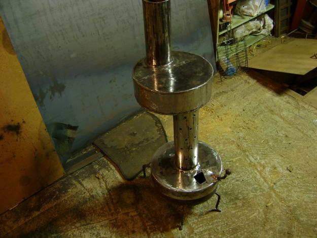

Я отработанное масло использую для отопления гаража. У меня печь самодельная на отработке.
а можно чуть подробнее? читал, что у масла, из всех доступных в жизни топлив, самая высокая теплотворная способность. Но реализация факела в домашних условиях недостижимая задача. И давление создать нужно, и дозировать на разной вязкости. от застывшего холодного, до жидкого, нагретого.
Можно ссылку на источник, что взято за основу устройства? Ну или небольшое описание тут или в др. теме, или в личку?
обогрев гаража интересен, но газ не подходит, зимой он на минусе густеет, а в гараже постоянное отопление ни к чему, надо пришел, включил, пока снег чистишь, чтоб нагрелось хотяб до ноля. Хорошо подходит солярка, но она дорогая.. Масло очень интересный вариант.

на ютубе/гугле - "самодельный котел на отработке", было дело когда-то интересовался для бати, но бросил, он говорит что ему проще дровишек запалить

Недавно тоже озадачился этим вопросом, Яндекс в помощь! Без труда находил и чертеж простейшего устройства, и заказать готовое даже помоему можно, и на ютюбе есть много видео, например http://video.yandex....=24188439-07-12

У меня печь гудит как паяльная лампа, масло сгорает без копоти. На фото не моя, но у меня точно такая, фото своей могу выложить только через две недели. Чертеж печи брал из интернета, литра масла хватает примерно на час, зимой в гараже "Африка"
