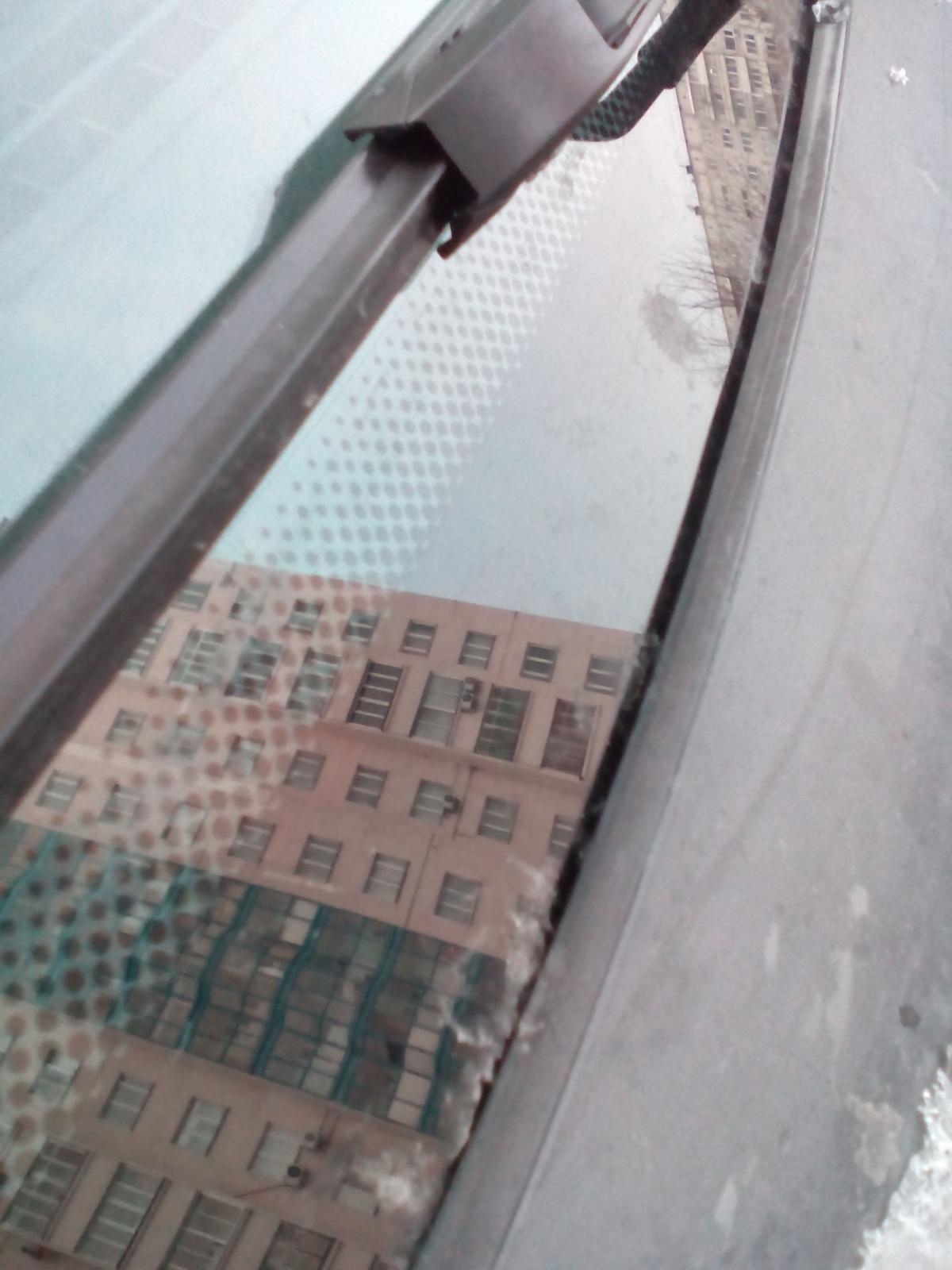

Вот собственно. Что можно сделать? Не герметиком же туда лить

Я больше скажу, оно ешё и снимается ))) Стекло вклеено, герметик не нужен.

Я понимаю, что вклеено, но лишняя влага в подкапотном тоже не к чему

Пластик снимается тебе хотели сказать... там крючки с обратной стороны - ими и прижимается к стеклу. Они либо не вставлены, либо обломаны у тебя. Снимай и смотри, что там у тебя, потом и придумаешь, что сделать по месту.
