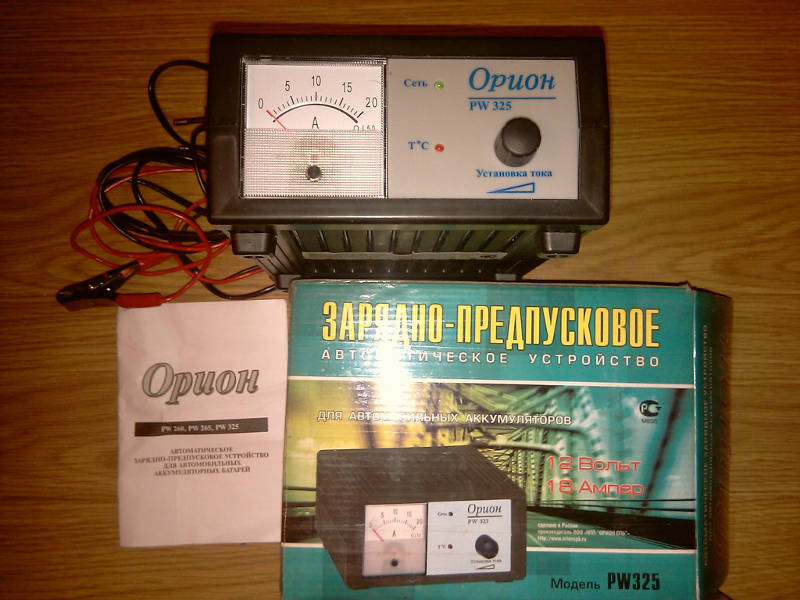

А я рекомендую вот такое (не реклама, сам пользую):
Из достоинств:
Большой ток заряда
Режимы восстановления аккумулятора
Использование как предпусковый шоковый заряд и пУсковую токо-добавку на 20А
Небольшие габариты
Лёгкий и квадратный
Прячутся провода в него
Небольшая цена
На морозе не дурит (испытано)
Из достоинств:
Большой ток заряда
Небольшие габариты
Лёгкий и квадратный
Небольшая цена
+100. У меня был такой, только без пускового режима, без стрелочного прибора, а с рядом лампочек. Импульсный, отлично восстанавливает старые батарей. Его сосед сжег.
Купил ОРИОН WA-150 без реостата и приборов (ток заряда фиксированный 6 А), просто когда цикл зарядки заканчивается, загорается зеленый индикатор. Зарядка идет в импульсном режиме, отлично рассульфатирует пластины, частично восстанавливает АКБ
Полностью разряженную штатную АКБ (черная 90 Ач, Rocket, что ли) - прошлой зимой оставил горящие ПТФ и габариты, заряжал 36 часов - это до зеленой лампочки. До сих пор езжу.
