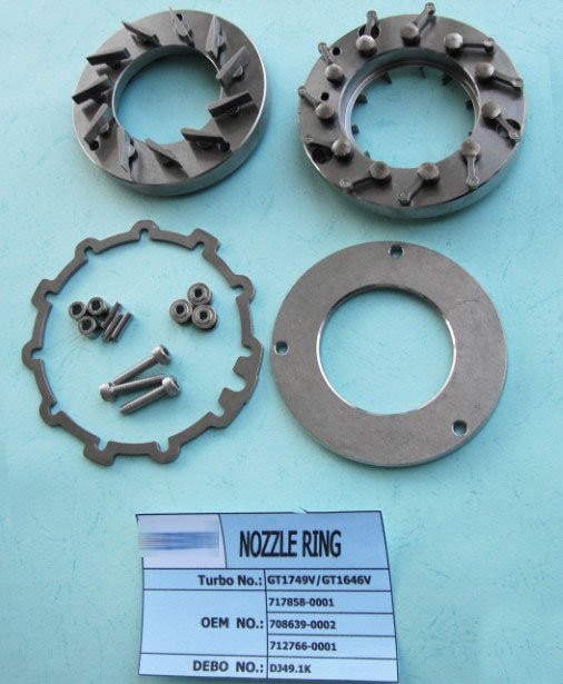

Чудес на свете не бывает... (хотя очень хочется в них верить)..
Рассмотрим два фото выложенных в этой теме... а именно положение регулируюемого направляющего аппарата состоящего из множества лопаток и рабочего колеса турбины...
превое фото - здесь всё правильно....
второе фото - а вот здесь лопатки стоят наоборот к потоку.. и видно что стоят так не первый день, положение нагара и следов от перекладки лопаток от регулятора свидетельствует об этом...
Поэтому в этом случае происходит не плавное обтекание потоком раскалённых газов направляющего аппарата, а торможение раскалённого потока из камеры сгорания на концах лопаток, как следствие повышение температуры на колесе турбины.... материал из которого сделаны лопатки и колесо турбины различны, лопатки стальные а вот колесо литое из более мягкого материала, возникает рост температуры и происходит выкрашивание материала колеса турбины и его отделение с эффектом "пескоструйки" на лопатках...
При попадании постороннего предмета на такие турбины происходят категорично другие повреждения рабочего колеса, с виду хаотичные и неравномерные, здесь же мы наблюдаем равномерные и предсказуемые следствия от повышении температуры...
И к добавке что для наших агрегатов есть ремкомплекты:
