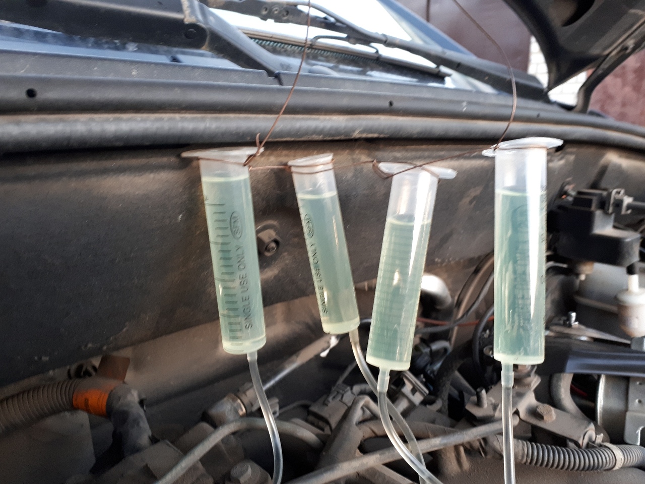

Как льют форсы
Есть ли воздух в системе
и какова компрессия
сколько бар выдается на запуск
и когда крутим стартер -форсы то хоть плюют в цилиндры?

Значит так: 1) подсос воздуха в топливном фильтре. Клапан обратку не держал и топливо все уходило обратно в бак то-есть давление падало за ночь до нуля и поэтому пока раскрутиш, пока оно закачает проходит довольно много времени и  скверные мысли лезут в голову.
В общем поменял фильтр и подсос воздуха ушел.
2) при ручной подкачке груша не становилась твердой. - решение стоало само сабой- замена груши. В итоге я избавился от воздуха в системе и стал нормальный запуск на холодную.
Забыл написать, что ездил на сканер и после диагностики системы сказали что все нормально, но плавает давление- от сюда и был сделан вывод, чо подсос воздуха. После ремонта сделал повторно сканером и давление стало повыше и стало ровно держать. Да кстате до появления проблемы фильтр я брал оригинал "БОШ" и менял его сам. Сервисмены сказали , что была партия бракованых фильтров и я нарвался именно на него.
 Вот так вот друзья всем спасибо и удачи.

груша там тоже при делах была, я обратный клапан на фильтре  заглушил. подключил манометр к груше и накачал до упора  1 бар, груша стала твердой как камень, но через несколько секунд давление на манометре стало падать. отсюда вывод груша не держит.

да я согласен что когда форсы льют то проблемы с запуском будут, но у меня конкретно ситуация была в том, что после простоя машины топливо в бак уходило. Утром когда приходиш заводить стартер крутит а она не заводится. Тем более я вчера писал, что диагностику на слив сделал там все было нормально и сервис мены просканировали машину сказав, что все гуд кроме того, что давление не устойчивое.
Вот и полез я искать дальше и нашел, теперь груша как камень и пузырей воздуха в системе нет и их не откуда не гонит.
