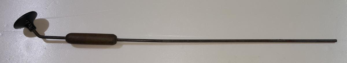

чтобы не гадать в помощь;
Сообщение отредактировал серега моторист: 12 April 2026 - 10:10 AM

Я раньше указкой деревянной пользовался, спасибо за напоминание. А то стетоскоп ом направленным при таком шуме не определить источник.
