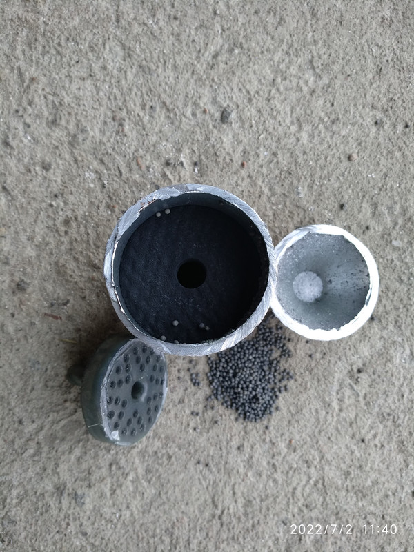

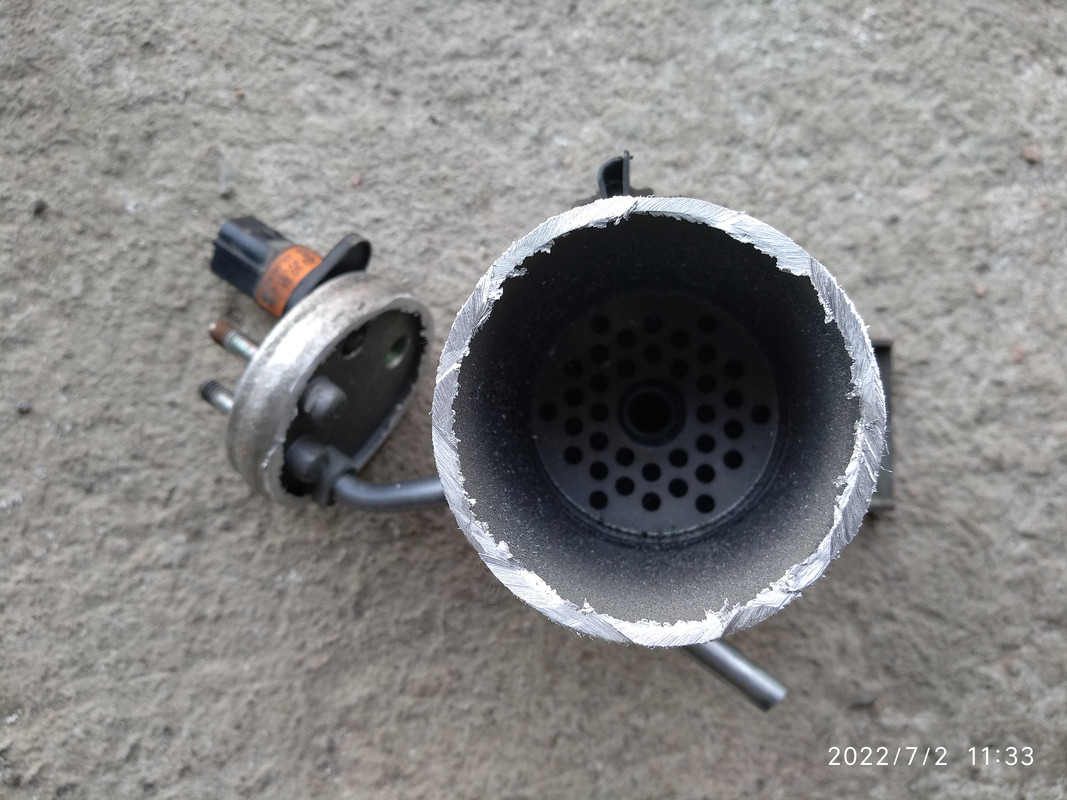

Распил осушителя.
Внизу ещё ёмкость.
Отпилил нижнюю часть. Там некий контейнер с шариками серого цвета. Вероятно, селикагель. Его совсем немного для такой банки.

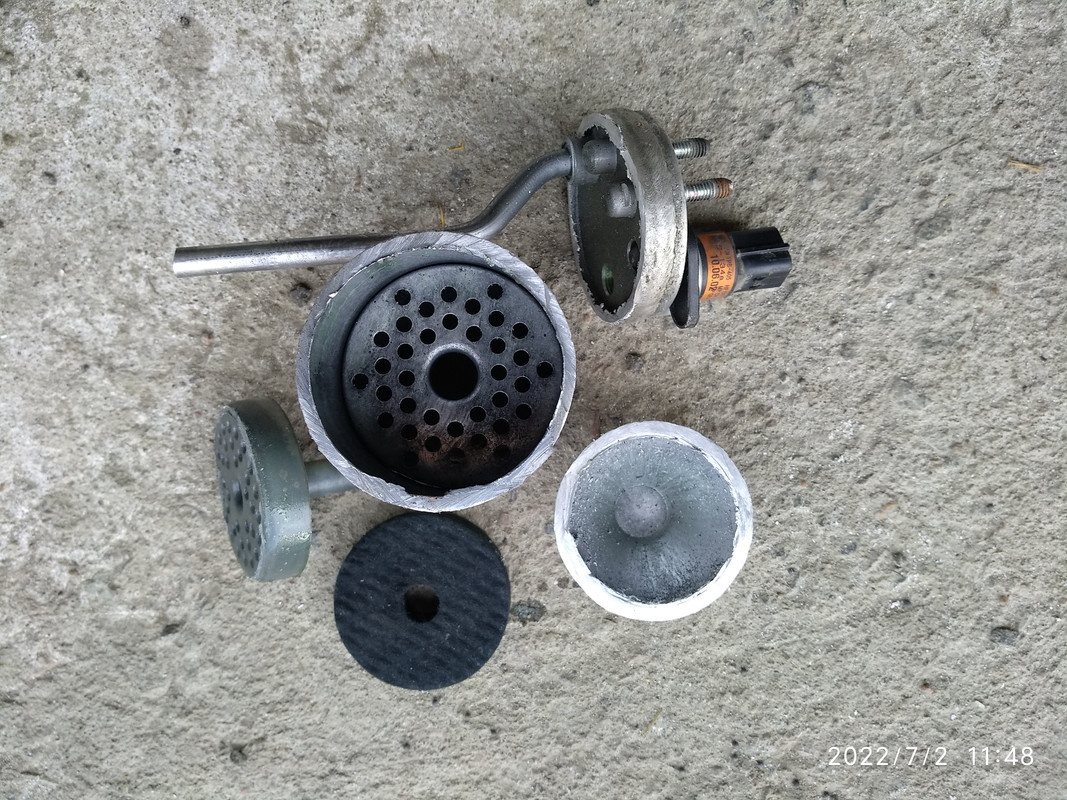

#810 Перс
  • 20014 сообщений
Отправлено 02 July 2022 - 10:51 AM
Полная раскомплектация :)
Кроме датчика давления всё остальное можно выкинуть.
