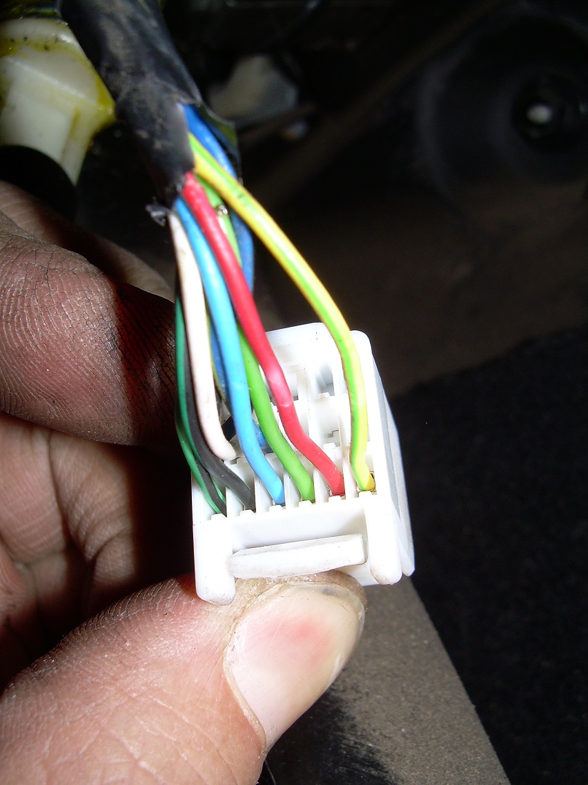

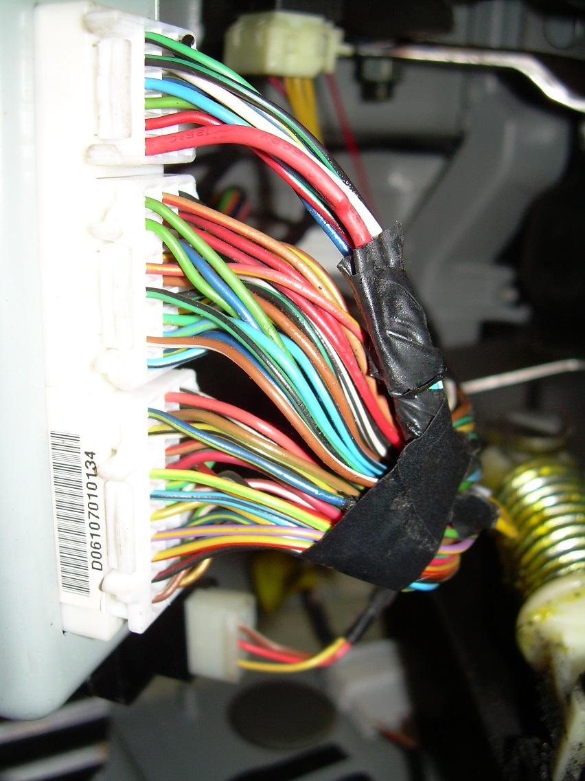

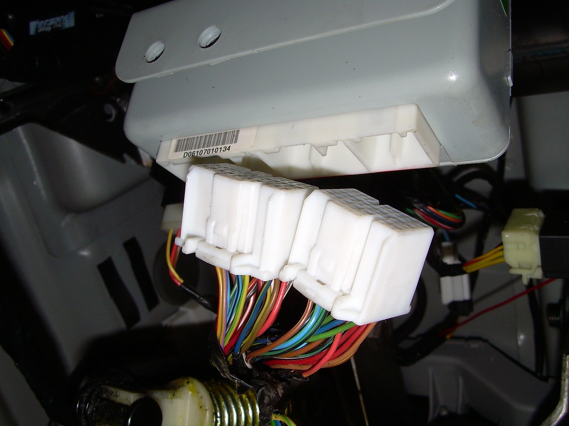

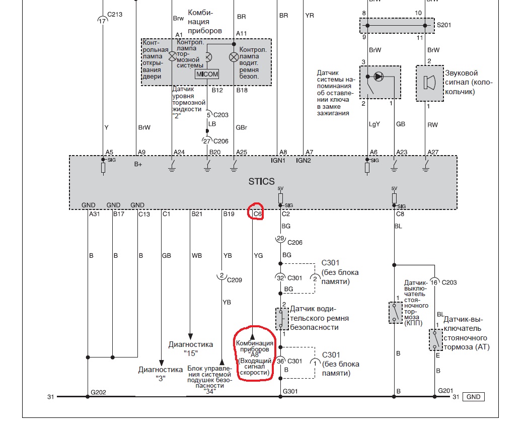

#118 Aleksandrva
Aleksandrva
  • 709 сообщений
Отправлено 05 January 2015 - 06:27 PM
А именно взял в руки ножницы и перерезал провод от модуля STICS до реле замков дверей
Если резать провода управление моторами замков то будет висеть ошибка по модулю...
Я предлагаю убрать провод скорости на блок STICS, бонусом имеем внятную работу дворников (только по времени).
т.е. мозги модуля будут думать - "мы стоим на месте, управление запретить"
1. Снимаем + клемму с АКБ.
2. Лезем под руль и видим модуль управления комфортом STICS.
3. Нам нужна фишка с расположением пинов 3*6
4. На этой фишке находим желто - зеленый тонкий провод.
5. Я пытался вынуть пин, не получилось поэтому его режим.
6. На концы отрезанного провода одеваем термоусадку. (у меня красная трубка)
7. Прикручиваем + клеммы АКБ на место.
8. Как заметил говорят тут на форуме, все берем с полки пирожок.

#120 cigord
cigord
  • 6216 сообщений
  • Город:Магнитогорск
Отправлено 05 January 2015 - 07:02 PM
Я отрезал провода управления реле замков и никакой ошибки не висит в ЭБУ
Смотрел сканером
Может в модуле STICS и есть ошибка ну и плевать на него
Провод скорости не советую отрезать
Модуль STICS кроме дверей еще много чем занимается
Хотя попробуйте может и прокатит
