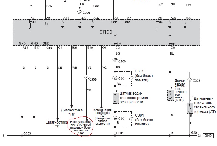

Отключение автоблокировки замков, думаю, для многих нужно. Дольше прослужат электроприводы, уменьшится вероятность ложного срабатывания. Отключение провода сигнала скорости, кроме указанных "бонусов", наверно отключит и зуммер о непристегнутых ремнях. Но не повлияет ли такое отключение на работу подушек безопасности!?
#135 Aleksandrva
Aleksandrva
  • 709 сообщений
Отправлено 08 January 2015 - 03:00 AM
1. Да ресурс однозначно увеличиться, но на форуме я не видел темы о выхде замков из строя.
2. Зуммер ремней так же живет своей жизнью и не связан с набором скорости, как работал так и работает.
3. Подушками безопасности и пиро- патронами управляет свой модуль SDM, он подает сигнал на открытие замков по своим цепям.

Сегодня перекусил провод входящего сигнала скорости, как посоветовал Aleksandrva. В результате замки в движении самостоятельно не закрываются, зуммер о непристегнутых ремнях молчит. Остались сомнения насчет того как это повлияет на подушки безопасности.
#137 Aleksandrva
Aleksandrva
  • 709 сообщений
Отправлено 15 January 2015 - 02:59 PM
см выше.
