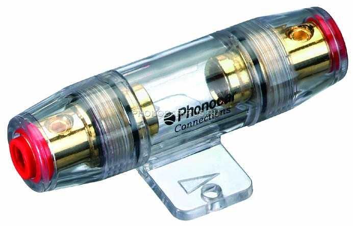

Кстати говоря выше читал, что были проблемы с тем, где взять подходящий предохранитель. Мне кажется вполне можно использовать предохранители от сабвуферов. Они есть и на 40 и на 80А. И контакты там крайне надёжные и качественные.
Они как раз рассчитаны на использование в авто, то есть имеют некую пыле-влагозащиту ну и вообще...

Чуть-чуть офф:
...Мне кажется вполне можно использовать предохранители от сабвуферов. Они есть и на 40 и на 80А....
Я даже больше скажу, что есть к "колбам" преды и на 100А, и на 120А, и на 150А. Я как раз себе такой взял, плюс пред на 100А под кабель 16 кв.мм для протяжки "+" в багажник и подключения всяких там "фффкусняшек" :wink:
Я предложил предохранитель в штатное место, все отличие только в мощности.
