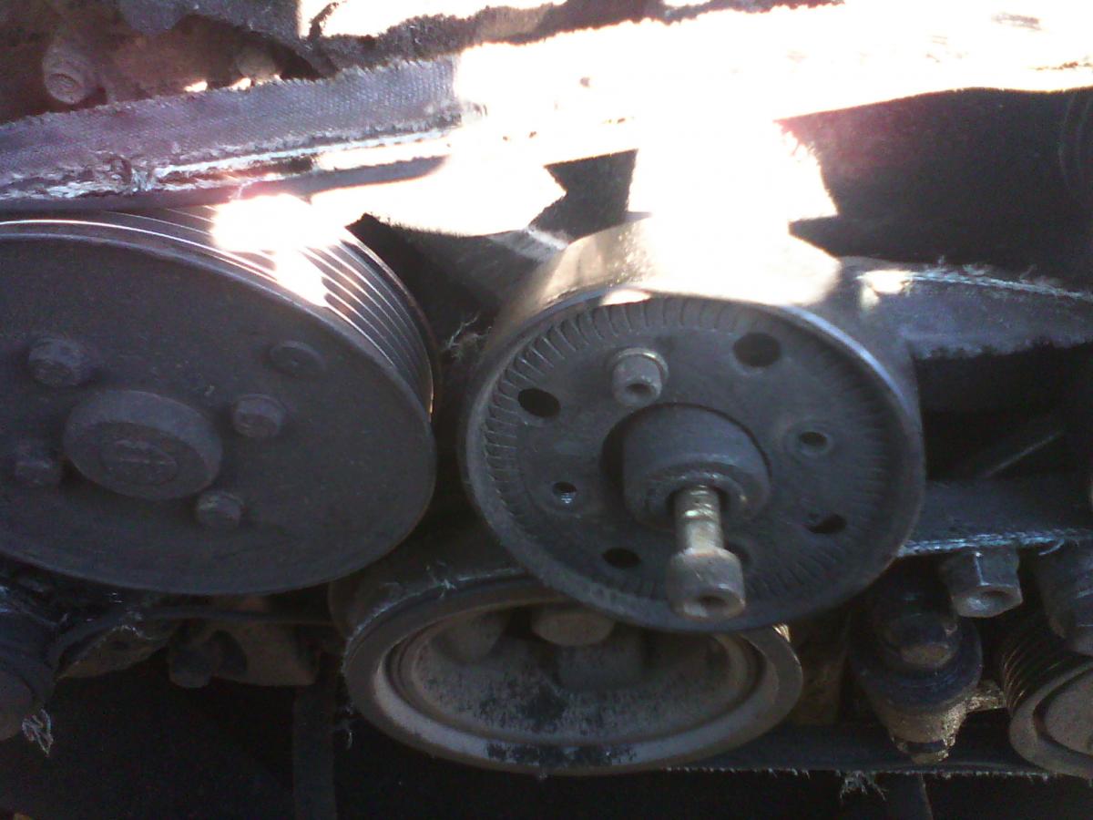

Вот как так то!
С какого перепуга шкив открутился, те болты ведь никто не трогал!

Может кто то до тебя болты трогал
Бывший хозяин например

Скорее всего виноват ремень. Где то была кривизна и пошла вибрация. Возмможно есть люфт в подшипнике опоры, или просел резиновый демпфер шкива коленвала. Где тонко там и рвется. Вот эти болтики и оказались тонким местом. Можно предположить еще один вариант. Когда откручивался центральный болт крепления вискомуфты, щкив стопорили отверткой за эти болтики. Вот они и прослабли.

Не, не этими болтиками, монтировкой с внутренней стороны. Ну не знаю, как то это совсем для меня не понятно, чтобы болты от вибрации или прикосновения откручивались... Хотя опоры двигателя откручиваются (тоже не обошло стороной), чем же эти должны быть лучше. Надо по всем соединениям фиксатором резьбы пройтись )))

Повышенная вибрация. Дизель однако. :unknw:
