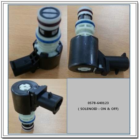

#198 Repconn.Aerospace
Repconn.Aerospace
  • 83 сообщений
Отправлено 10 April 2016 - 10:23 AM
народ, требуется помощь!
Как вытащить из гидроблока пластиковые клапана управляющие? они выходят на пол сантиметра и всё. Боюсь сломать
