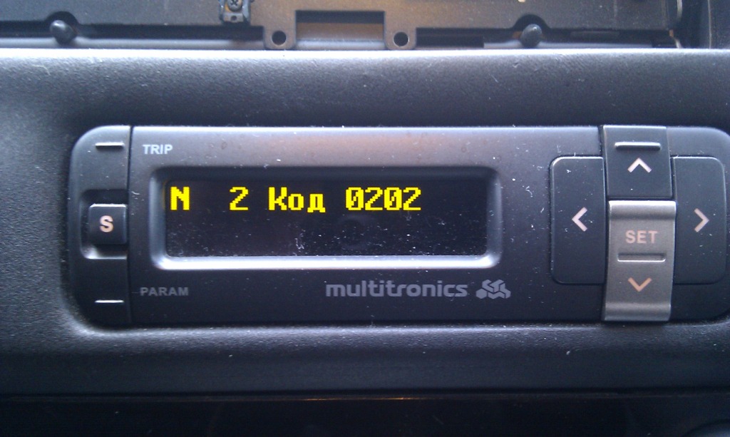

итаг товарищи, и до меня добралась именно вторая форсунка. четвертая уже была, с n-го раза победили силами ньюпроксимы.
симптомы: после пары часов работы мотора, при движении на ровном газу или в небольшой натяг ощущаются мерзенькие поддергивания. особенно проявляется на трассе, почти сразу полностью проходит в городском цикле движения. ошибка по форсунке пишется далеко не сразу, чек как правило не загорается и может даже не моргать.
в субботу мне повезло и ошибка записалась в мозг.
делаем диагностику. мозги явно не понимают что происходит. то пыщ, то не пыщ
причина засора
аккуратно снимаем декоративную крышку трубочкой на 10 из автомобильного комплекта.
ищем в данном случае вторую форсунку
визуально находим разъем
отгибаем фиксатор и сдергиваем фишку
устройство фиксатора для лучшего понимания сути
осматриваем разъем на предмет подгорелых контактов
наблюдаем масштаб бедствия
берем орудие пролетариата и доковыриваемся до живого железа, проливаем очистительной химией и подгибаем контакты.
начинаем задумываться почему оно обычно после очищения и подгибания помогает с 25го раза... призвали на помощь технику. офигели еще раз!
проявили изобретательность, все почистили, пролили какой-нть химией, собрали обратно взад, завели и убедились что
аккуратно прикручиваем декоративную крышку. резьбу на шпильках срывать необязательно. 15 минут пролетели незаметно :ganj2:
проехал полторы тыщи трассы - все отлично!
по этому поводу с полки выписан вкусный пирожок :dolf_ru_329:
