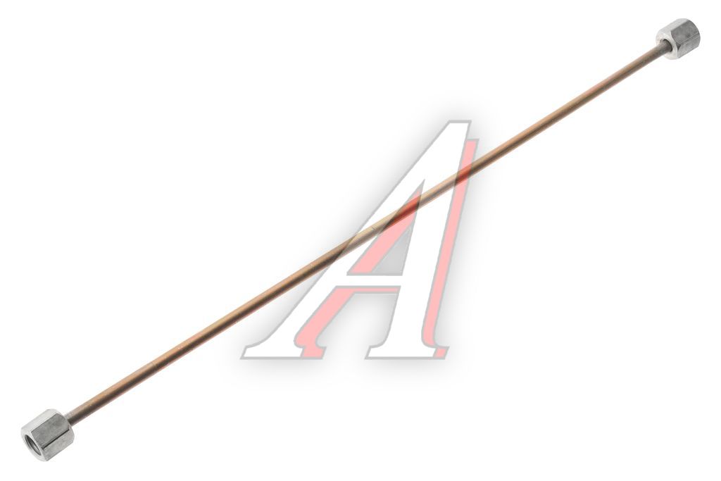

238-1104308 арт.3224 -Трубка топливная
Только это от ЯМЗ . ставят ли его на камаз не знаю у меня УРАЛ . но на кайорн подойдет чуть приложив усилия
И что от ЯМЗ дешевле будет?

Оригинал 6640700333 в экзисте в районе 1т.р.
#47 meganemeg
meganemeg
  • 126 сообщений
  • Имя:Cергей
Отправлено 04 March 2013 - 07:02 PM
Это одна трубка?

238-1104308 Трубка топл.ЯМЗ ТНВД прямая L-455мм АВТОДИЗЕЛЬ

так каждая по 1000р?
Каждая
