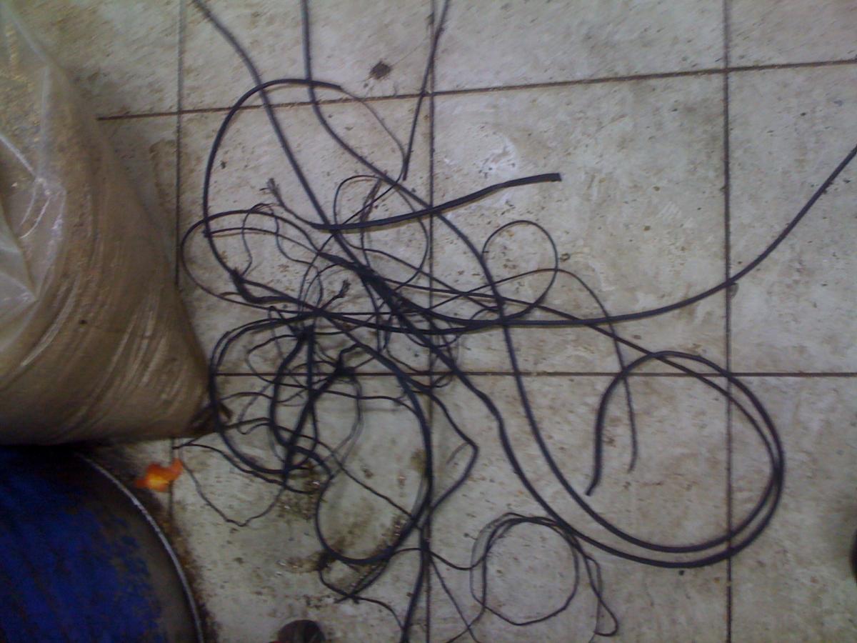

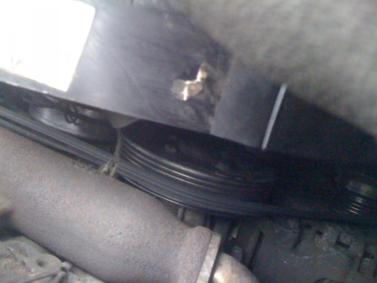

В августе 14-го помыл "слегка" насосом спередка и ....засвистел. Далее чем только не сыпал и не опрыскивал - ср-во против свиста (начинал "чавкать"), присыпка (бред с размахом на все подкапотное...), работала только издревне добрая вэдэшка. Ну и в солнцепек свист цуходил вооще, возвращаясь в "тумане"... В результате даже в Анаппу мотнулся с парой баночек вэдэшки. Вроде как ждал очередного ТО не заморачиваясь и... дождался эвакуатора за 5-7км до мкада. Заодно и ТО прошел очередное)) Т.е. от начала "свиста" до лопнувшего ремня прошло 4 месяца и порядка 6тык км.
