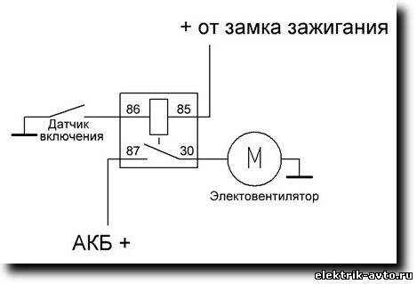

Спасибо. Электросхему для инсталяции фильтра не скинеш? Такой бы в руках подержать, не завальцованный.
Схемы на руках нет, подключал электрик. Вот схема подключения вентилятора. Она точно такая же. Вместо вентилятора подключается нагреватель, в разрыв провода 87- акб+ ставится предохранитель 15-20А, +от замка это 15я клемма.
