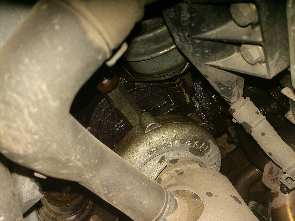

Добрый день уважаемые форумчане.
Некоторое время назад произошел неприятный случай в результате сотрудничества с мастером по чип-тюнингу Ссанг Йонгов в г. Минске Евгением. Дабы остальные пользователи могли избежать подобных временных, нервных и денежных затрат описываю суть:
07.12.2015 в 11 часов машина прошла тест по замеру мощности и крутящего момента двигателя на династенде с раскручиванием оборотов двигателя до 3875 об/мин. (3 попытки).
Спойлер
 Через 1 час с машины специалистом был снят блок управления двигателем для производства чип-тюнинга и через 4 часа установлен на машину.

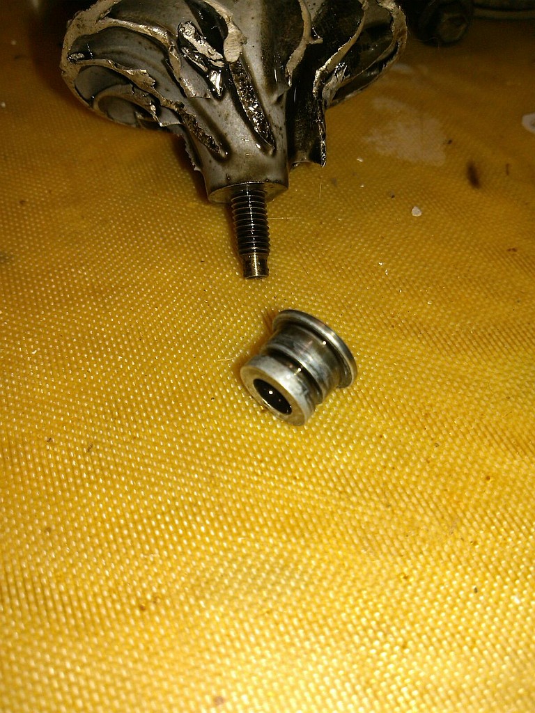

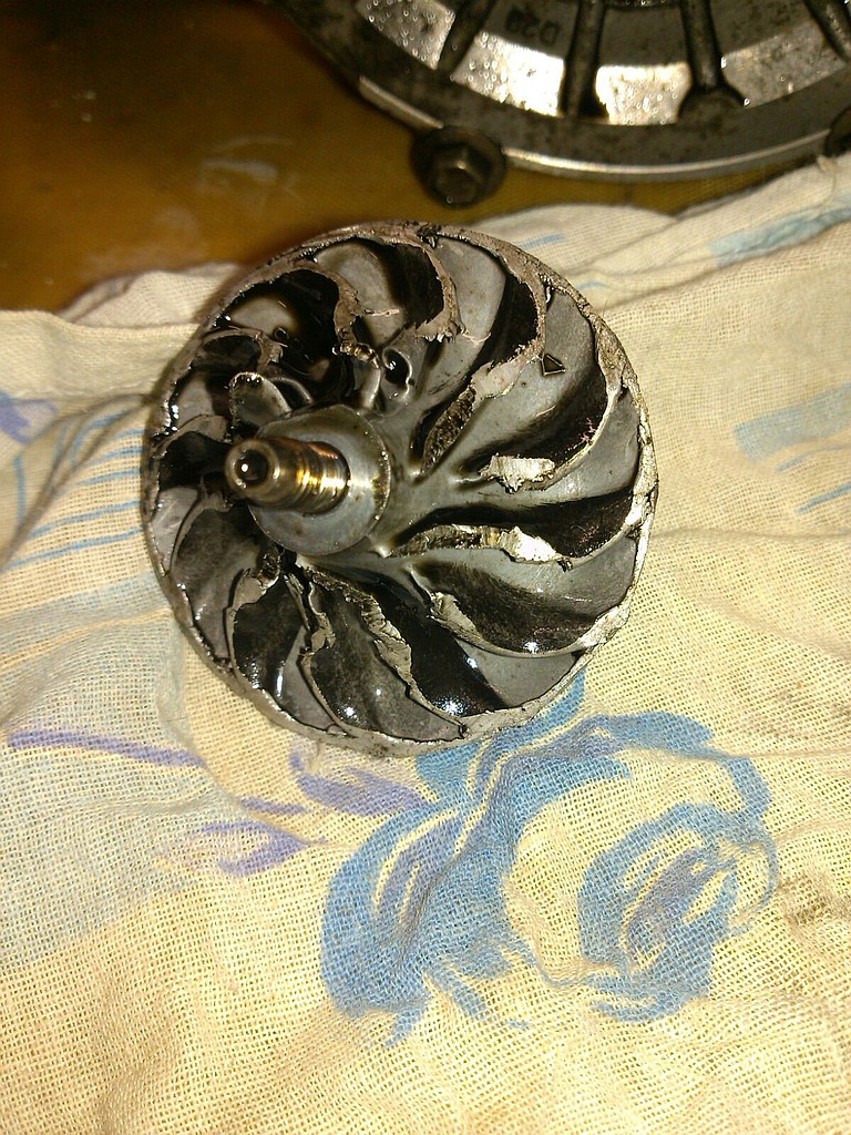

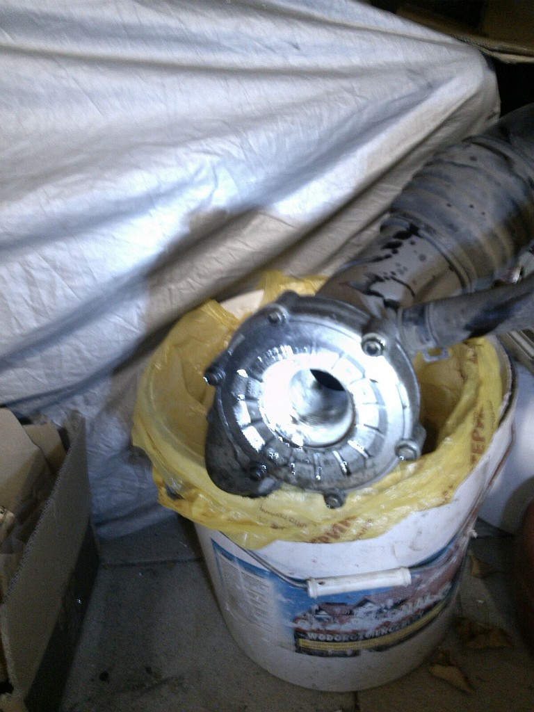

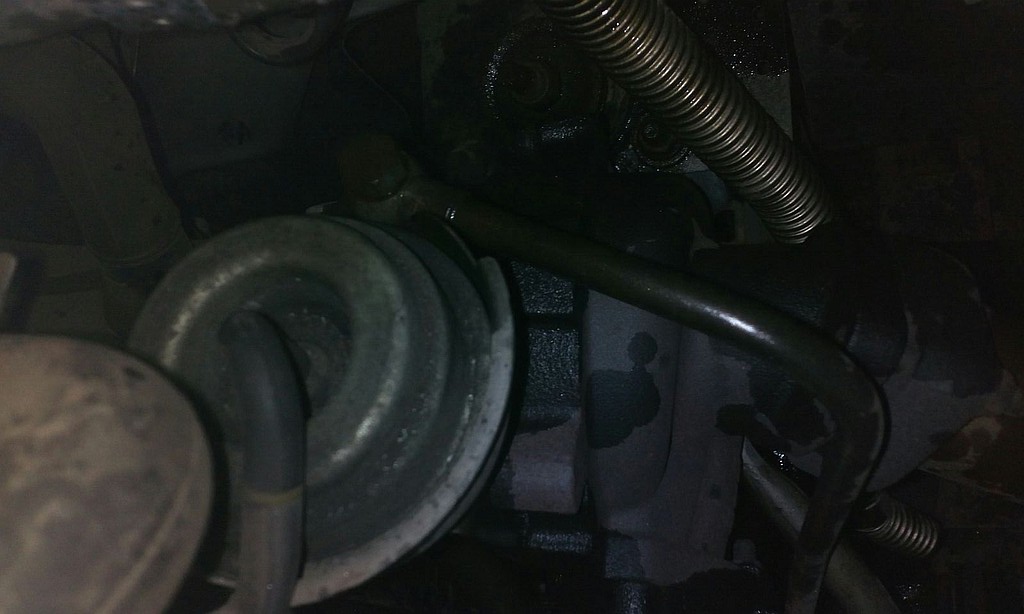

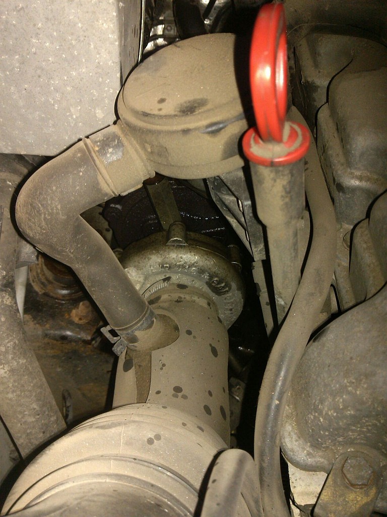

При контрольном выезде с форсированным разгоном за руль сел мастер, через 6 секунд турбина разваливается на 2 части, из интеркуллера вытекает масло (осколками лопастей турбины пробило соты), двигатель глохнет (при ремонте выяснилось, что двигатель наполнился маслом и заглох, повезло, что не произошел гидроудар, ибо цена ремонта увеличилась бы в разы).
Спойлер
В итоге возврат машины к первоначальному рабочему состоянию обошелся в 465 $ (замена турбины и интеркуллера). Мастер после случившегося утверждает, что во всем виновата плохая тубина (испытания на династенде для него не показатель), некачественное масло (масло  Shell 5W40 всегда менялось, последний раз 2 недели назад на фирменной станции по замене масел Shell (г. Минск, ул. Лещинского, 14), со всеми положенными отметками в книжке и документами),  а не аварийный режим работы двигателя и турбины (о подобных рисках следовало хотя бы предупреждать владельца автомобиля и не допускать самому), и настойчиво требовал плату за чиповку (которую я уплачивать отказался, т.к. считаю себя стороной, понесшей денежные, временные и нервные затраты, значительно превышающую стоимость данной "услуги"). Не повторяйте подобных ошибок, и если все же решитесь обратиться к данному "специалисту", то не пускайте его за руль.

Эти фото очень похожи на мои. У меня летом точно так же лопнул вал турбины. Но у меня отсутствовал ИК и по этому проблем стало больше. Причины две. Заводской брак вала турбины и перепутанные трубки модулятора турбины. После разбора остатков турбины, следов работы без масла(масляного голодания) или не качественного масла не нашёл. Только на валу турбины в месте обрыва видна каверна!!! Пробег до обрыва 62000км. Так что чип-тюнинг тут считаю совершенно не причём.

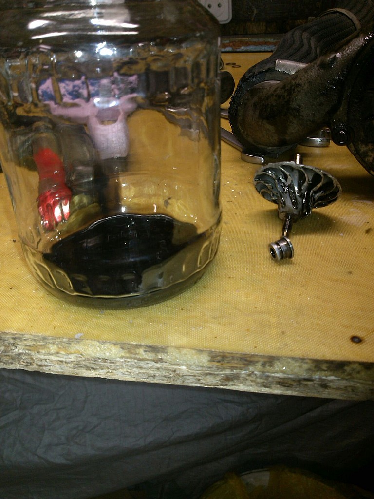

Рома нужно внимательно изучить обломок вала турбины. Возможен брак, как было у меня.

Корейцы в один голос говорят что масло... :unknw:
взятый образец моторного масла. 2 недели в моторе.
экспресс анализ (ничего не хочу сказать плохого про Автоняню, но шелл вроде как не имеет официального представительства в Беларуси. поправьте, если ошибаюсь)
