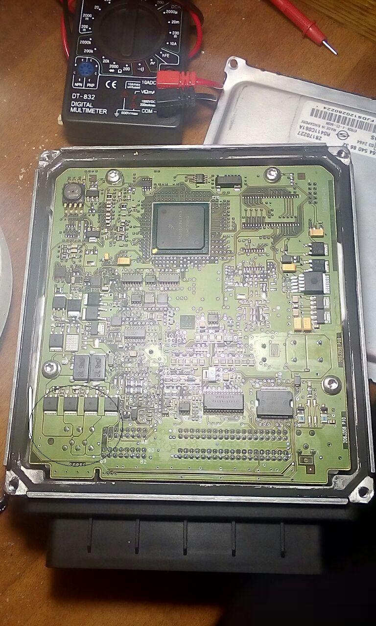

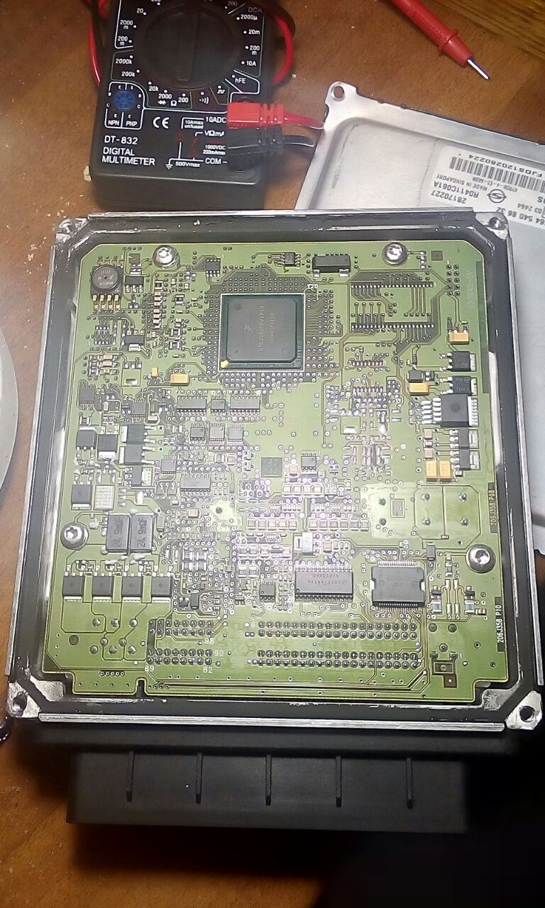

Отправлено 07 December 2017 - 12:33 AM
Собрал изменений нет. Завтра к автоэлектрику со всей базой собранной информации.

#75 2012
2012
  • 61 сообщений
  • Город:Нижнекамск
  • Интересы:Разносторонние
  • Имя:Рус
Отправлено 07 December 2017 - 03:46 AM
Вроде разобрались?
Да Олег спасибо вам огромное. Я в отпуске и спутал день с ночью. Отсоединил разьем с ЭБУ. Прозвонил провода на всех форсунках согласно схемы. К сожалению все таки обрыва проводки не обнаружено. И у меня отсюда резонный вопрос а чинятся ли блоки управления? Это реально ли?

Отправлено 07 December 2017 - 04:21 AM
вот зона 4х форсунок. Дефект видимо где то здесь
#77 Олег03
Отправлено 07 December 2017 - 04:33 AM
Конечно ECU чинятся, но обычно это какие-то более/менее известные проблемы, "очевидно/легко/устранимые" - замена выходных ключей, восстановление сгоревших цепей/дорожек, пропайка элементов, перепрошивка. Как правило требуются определенные знания, опыт, оборудование.
В противном случае в руках легко оказывается "кирпич"...
#78 2012
2012
  • 61 сообщений
  • Город:Нижнекамск
  • Имя:Рус
Отправлено 07 December 2017 - 05:00 AM
очевидно что нет сигнала к первой форсунке. Я сам паять не собираюсь. Пока по городу кинул клич , мол кто возьмется. ВОЗМОЖНО У МЕНЯ НЕОБХОДИМА замена выходных ключей
