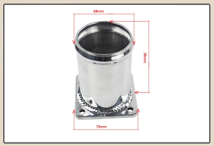

на Алиэкспресс нашел вот такое:
https://ru.aliexpres...0608.0.0.abwDa0
Кроме длинны все размеры совпадают.
Вы покупали? Подошла проставка?

#12638 bran
bran
  • 143 сообщений
Отправлено 25 August 2017 - 04:12 PM
нашел похожий.
подешевле. и с другой комплектацией.
https://ru.aliexpres....38f7f731NuMHIa
я тоже находил, даже замеры у продавцов просил - к сожалению там крепежные отверстия 50*60мм, а нам нужны 60*60. Только от Дискавери подходит, но он короче на 20мм. Заказал его, приедет, отпишусь.
