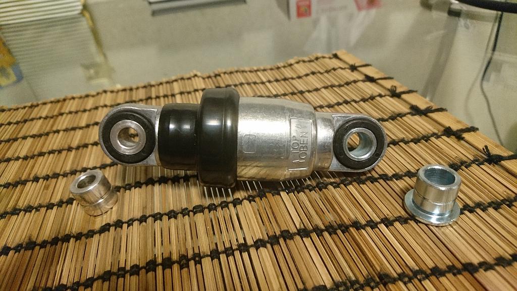

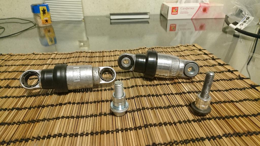

#5189 Vahmurka
Отправлено 10 February 2019 - 12:07 AM
пришел демпфер от тоеты. думаю как бы металлические втулки аккуратно переставитьв него. должно получиться
в ине аммортизатор работает нормально, но вот пружина похоже "села" - натяг никакущий. чуть ли не под весом ключа ремень отводится :russian_ru:

Отправлено 10 February 2019 - 09:06 PM
Демпфер от тоеты подходит после переделок втулок. От ины встали как родные.
в правом ухе как есть, в левом как надо
ина донор
результат отличный, можно ставить
Демпфер 0-N2185 оказался полнейшим калом. аммортизация не работает СОВЕРШЕННО!!!
запчасти под брендом OPTIMAL навсегда отправляются в мусорную корзину истории/
теперь у меня ремень не только свистит, но еще и жутко бубнит :throw1:
