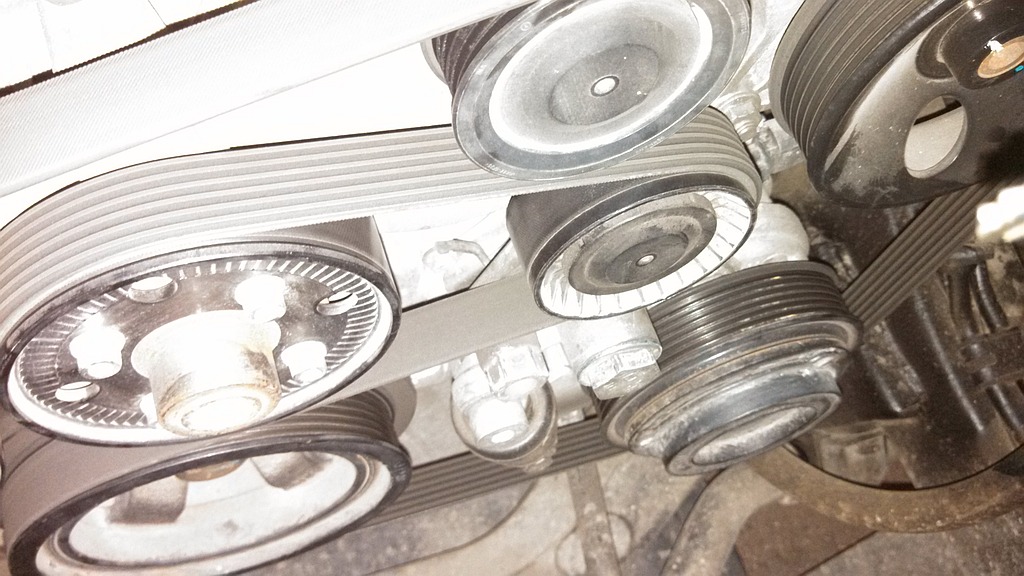

#3310 Vahmurka
Отправлено 26 September 2015 - 10:05 PM
Значицца так. Поскольку в загашнике имеется переделаный кронштейн уважаемого Бегемота (который Кот), принято решение ушатать родной до состояния "в слюни" и посмотреть чем это кончится. Сразу оговорюсь: с покупки ничего не смазывал просто потому что лень :hi-hi:
Сегодня была разборка с генератором (об чем будет отдельный развернутый пост по завершении процесса) и прицепом детальный осмотр ремня. Пробег 35тк. Ремень в отличном состоянии, однако переместился на самый край.
В ролике небольшой люфт. Впрочем такой же небольшой люфт во всем что крутится. Провернул конструкцию на 90 градусов и под зад подложил первую попавшуюся под руку шайбу. Ремень переместился ровно на противоположный край. Приехал с дачки, полет нормальный :ganj2:
Затрачено от силы 10 минут времени :koo-koo:

в первом котэ на пробеге ~50тк был установлен ТРЕТИЙ ролик с кронштейном переделаный камрадом dan до вечного состояния. и с наказом обновлять смазку раз в 10тк. ага :crazy:

#3314 Vahmurka
Отправлено 27 September 2015 - 04:08 PM
ага. ее и провернул
просто они однояйцевые близнецы :ganj2:
