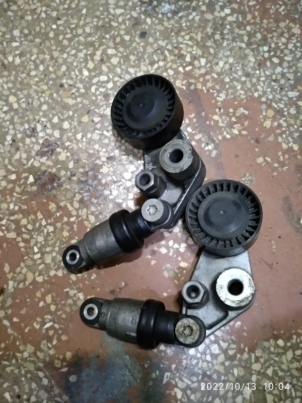

Отправлено 13 October 2022 - 02:02 PM
Предложение, подкупающее своей новизной. :)
Меняю два б/у на один, оттюнингованный долговечный (по материалам темы.)
БУ стоят за пару 800 р., оттюнингованный 6000. В чем смысл?

Друзья, прошу совета. Засвистел ремень, купил новый, полез менять и столкнулся с тем, что не могу натяжитель отогнуть, даже с помощью хорошего рычага. Его что, может намертво заклинить?
Вопрос больше из интереса, в загашниках давно лежит и доработанный Павлом кронштейн, и новый демпфер. Машина 11 года, пробег 157 тысяч, натяжитель родной, только втулки в прошлом году на демпфере заменил и масло в него тогда же подливал.

#5678 Перс
  • 20014 сообщений
Отправлено 31 October 2022 - 01:17 PM
Хм, сейчас попробую эти мои два б/у качнуть.
#5679 Перс
  • 20014 сообщений
Отправлено 31 October 2022 - 01:26 PM
Зажал в тиски, попробовал качнуть деревянным бруском. Сильно. Хрен там, ни один не продавился. Это так и должно быть?
