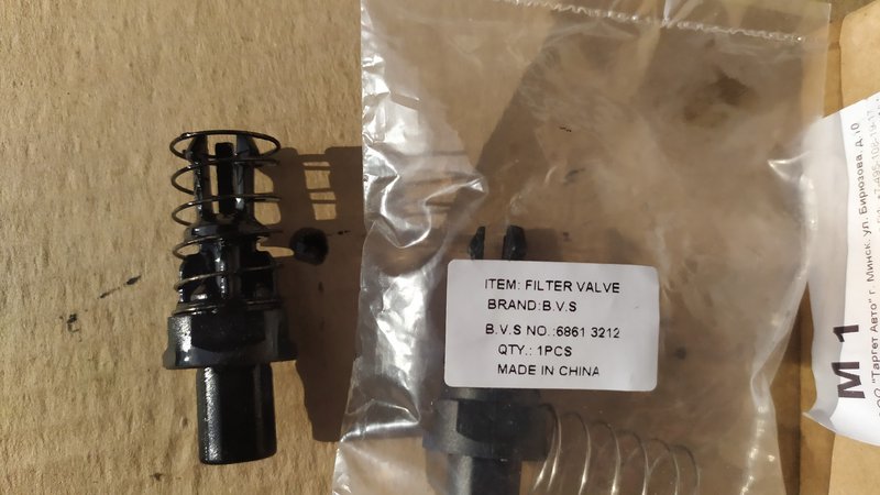

Всем доброго времени суток!
Сразу обращусь к модераторам, если посчитаете неуместным или повторением – удалите пост, плиз.
  В кубанском чате WhatsApp  недавно обсуждали и я выкладывал отчёт, но вдруг кому будет полезно и тут.
По сути…. Лампочка тоже стала как то подозрительно долго гореть. После запуска движка устойчиво  продолжала светиться  по 3-4 секунды, чего раньше не замечалось. Соответственно, и звук громыхания длился всё это время, что сильно напрягало. Сразу скажу, что с момента покупки авто (январь 2011) ставлю только « оригинал». Не так уж он и дорог, что бы на нём экономить. Так что фильтр сразу можно исключить, я имею в виду  уменьшенная высота, отсутствие фетровой прокладки  и т.д.
У кого то на Драйве был отчёт по клапану в стакане фильтра и вроде там я и взял номер этого клапана. Полазил в интернет магазинах и получилось, что нашёл его только на AVTOTO. Это на сентябрь этого года. Брал за 1200 с копейками Поставляют его китайцы, а импортируют в РФ белорусские товарищи. На Али клапан тоже есть в продаже. Можно попробовать через OZON .
В общем, пришёл клапан за неделю
 Не обольщайтесь, в коробке он один, это возможно их так упаковывают . На пакете наклейка с отчётливым текстом, что сделано в Китае.

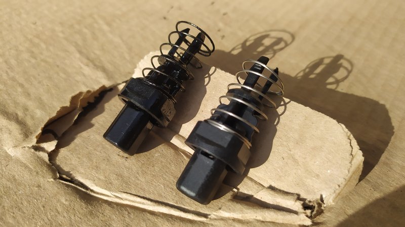

На вид полностью как и оригинал, возможно чуть толще витки пружины. На сжатие разницы особо и не ощущается, может пальцы у меня не такие музыкальные.

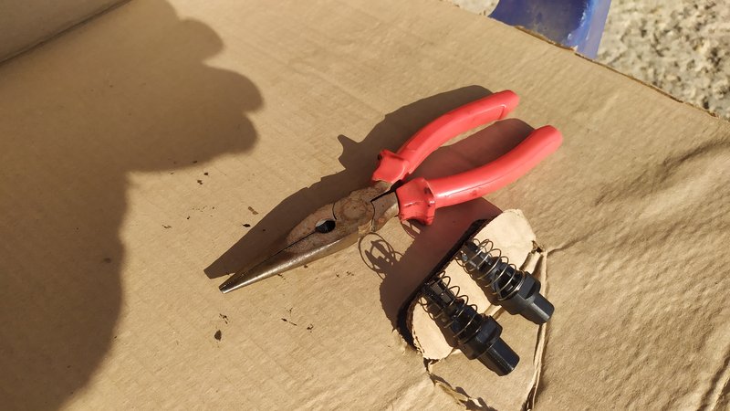

Старый клапан достал утконосами свободно, проблем нет, так как клапан не зафиксирован. Он просто стоит в своей шахте ( рядом с центральной «шахтой») . Пластмассовые усики скорее всего работают как направляющие.
 Толкать обратно новый клапан не нужно, просто опустить в свою шахту. Фильтр при закручивании крышки сам его подожмёт своей юбкой. Эффект от нового клапана ожидаемый. Теперь лампа гаснет в момент схватывания движка. Это после простоя авто в пару дней. Раньше за ночь масло всё стекало в поддон. Так  что вывод такой, что клапан может уже действительно не держать  масло. Возможно,  как то можно полирнуть старый, притереть. Кто то вот глушит, если не напрягает откачка масла вручную при смене фильтра. Тем более, что сейчас на AVTOTO клапан  уже 1340 р.( на других площадках не смотрел).
А по поводу высоты фильтра….Не знаю, думаю разница в 2 мм критично не скажется. Ход у клапана всё таки большой. Тем более,  приезжал товарищ с клуба, для интереса вынули его фильтр ноунейм ( вроде польский, не помнит). Так у него 158 мм и без фетровой прокладки , но гаснет почти сразу, максимум секунду горит лампа после запуска. Вот как то так.
Всем Добра!
