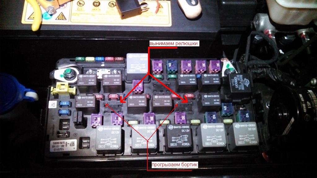

Через 2 после реле птф.
#1762 kulikov_sa
kulikov_sa
  • 79 сообщений
  • Интересы:Внедорожные покатушки, путешествия по России
Отправлено 29 March 2016 - 06:55 PM
как тут?

Да, но под какую ножку не помню, надо тестером проверить.

куда нижняя стрелка показывает, туда и втыкать.
спасибо большое)))
а какой лучше провод взять сечением и материалом?

0.2 вполне достаточно. Лучше медный многожильный. В оболочке конечно.

Большой мэн правильно говорит, бери чтобы изоляция потолще, а так это же управление, не силовой вход, поэтому сила тока там минимальна.
По аналогии можно сделать и чтобы лампы ближнего так включались, это кому как нравится. В принципе ближний тоже красиво светит и лампы ближе к краям машины, что зрительно лучше чем птф.

Ради интереса сделал заготовку для ламп ближнего:
а зачем загибать 2 контакта?просто проверить отогнутся ли они или сломаются?
На реле ближнего минус подается от подрулевого выключателя, плюс от ign1 (не отключается при работе стартера).
Идея такова, что плюсбудет из под реле омывателя (пропадает при работе стартера), а минус из под реле птф (включение реле от подрулевого переключателя).
Таким образом если колесико птф повернуто, то работает ближний, если его повернуть на выключено то лампы погаснут (например для стоянки).
