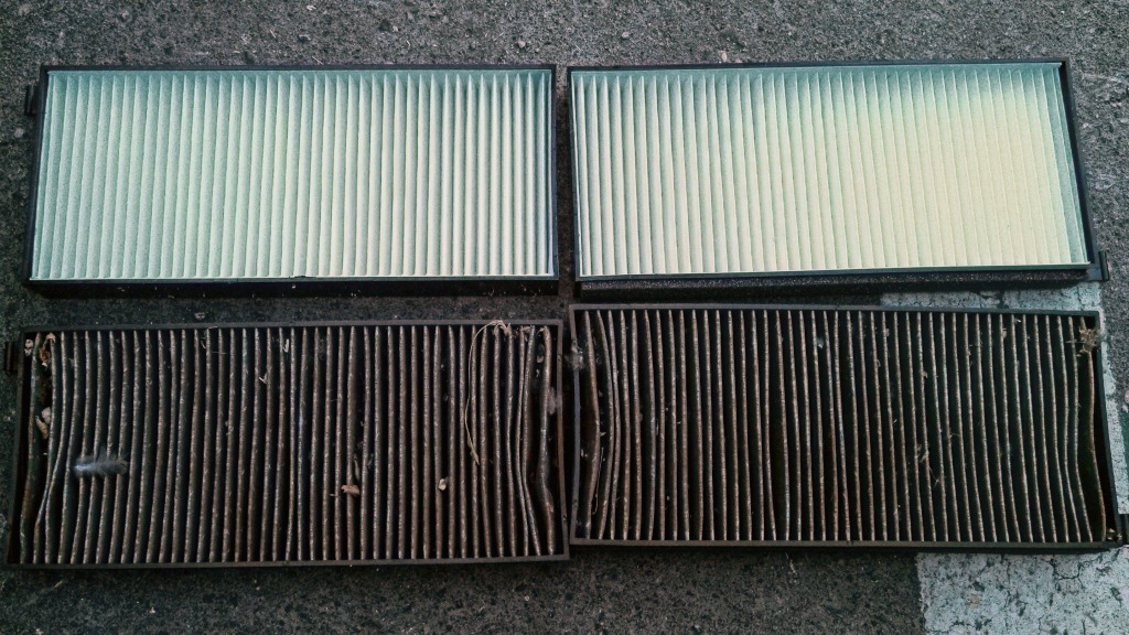

к вопросу о вкусной и здоровой пище недостаточном потоке воздуха из дефлекторов. как следствие плохо холодит и плохо греет.
пробег 7800км, 3.5 месяца. после замены из дефлектров арктическое торнадо. цена вопроса 230 рублей
Нормальные фильтры. Продуть, промыть и можно ещё покататься :dolf_ru_042:

Отправлено 06 August 2014 - 07:32 AM
Кстати я на акценте фильтры салона промывал в ванночке со стиральным порошком потом сушил и братно ставил
Мыть 5 минут и часок просушить на батарее
Работали потом как новые
Хотя при такой стоимости проще купить
на акцентике, если ты помнишь, стоимость их была очень альтернативной :koo-koo:

А это для любителей ездить без фильтра )))
ps Приятного и свежего воздуха! )
