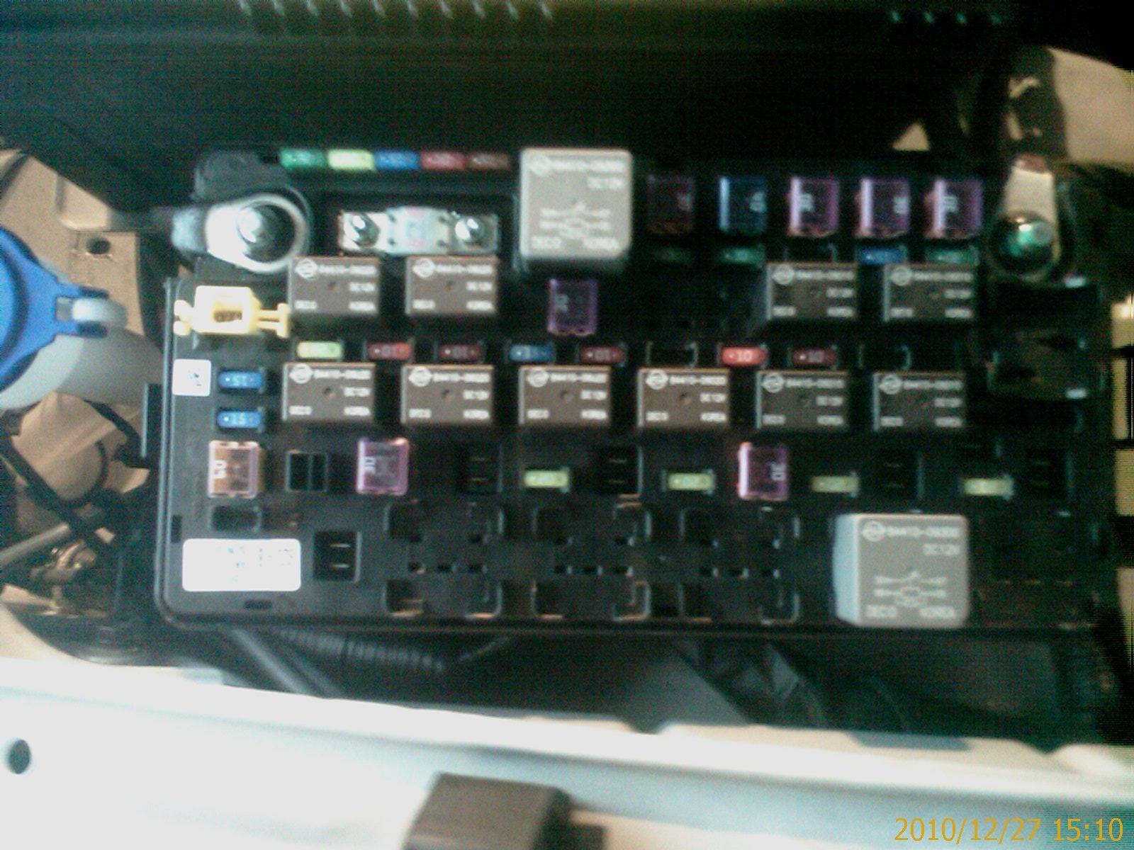

#54 hirodger
hirodger
  • 1839 сообщений
  • Город:МСК ЮАО
Отправлено 21 February 2011 - 10:35 PM
Как выглядит это реле ?

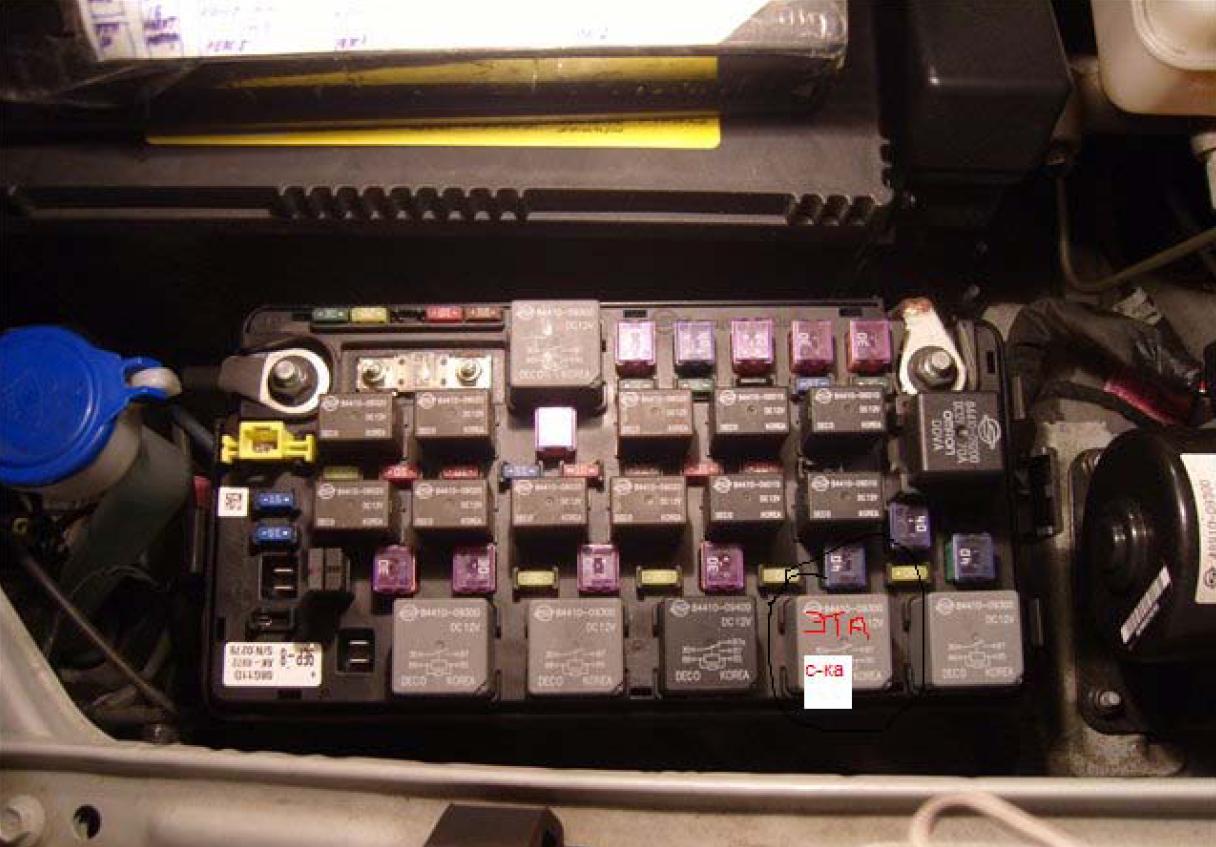

#55 damir1986
damir1986
  • 571 сообщений
  • Интересы:Рыбалка,off-road
  • Имя:Дамир
Отправлено 21 February 2011 - 11:03 PM
фото не мое выкладывал кто то с форума :tease:
#56 hirodger
hirodger
  • 1839 сообщений
  • Город:МСК ЮАО
Отправлено 21 February 2011 - 11:15 PM
Прикол.
Первая реальная с моего Дракона..
вторая картинка скрин из .пдф в в посте damir1986
Где все эти релюшки !!?? :dolf_ru_211:

#57 damir1986
damir1986
  • 571 сообщений
  • Имя:Дамир
Отправлено 21 February 2011 - 11:28 PM
у меня самая дешевая комлектация думаю поэтому многих релюх нет .
так же как у тебя она одна торчит в ряду
#58 hirodger
hirodger
  • 1839 сообщений
  • Город:МСК ЮАО
Отправлено 21 February 2011 - 11:38 PM
Самая дешевая K23M05,у меня K23M06 - это 61тр. разницы,
рейлинги,климат-контроль,кожа руль и КПП,датчик дождя и света.
С самого начала и стоял в очереди на K23M05 коплектацию,так как вся эта лабуда не особо нужна(разве,что рейлинги),
но получилось так,что пришлось брать эту..
#59 Дезертир

#60 goose
goose
  • 1059 сообщений
  • Город:г.Собянинск СВАО
Отправлено 22 February 2011 - 09:46 AM
половина релюх - резервные. я так подозреваю их изымают чтоб потом кому нить впарить.
Ничего там не изымают, есть определенная опция на машине, есть реле.
По фото выше, блок предохранителей левый от бензин, правый от дизель!
