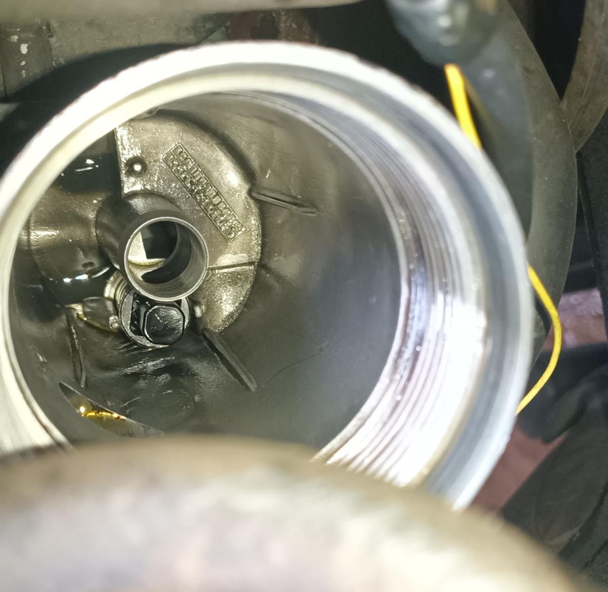

Отправлено 27 April 2026 - 12:43 PM
Где?

#7025 серега моторист
серега моторист
  • 724 сообщений
Отправлено 27 April 2026 - 01:32 PM
Где?
прямо на тебя смотрит квадратик он и есть.

#7029 Uygur
  • 9570 сообщений
Отправлено 27 April 2026 - 05:20 PM
В Вашей схеме в сообщении #6990 отсутствует сноска внизу, которая не менее важна, чем сама схема.
Тут есть эта схема и текст внизу https://www.drive2.r...16933226840279/
Клапан в стакане корпуса, про который речь, открывается только тогда, когда нет картриджа внутри.
Когда мы ставим нормальный картридж, высотой не менее 161.5мм, этот клапан закрывается.
https://www.drive2.r...ydh7ra128185234
Если картридж короткий (менее 161.5мм) либо сам клапан "засмолен" поганым маслом (либо давно не меняным), этот клапан будет пропускать масло, что критично при остановке мотора, т.к. масло стечет из стакана, а следующий запуск будет "3-5 сек на сухую", ощутимую через секунду после запуска, так как "воздушный пузырь" из стакана фильтра с трудом продавливается через остатки масла в каналах...

#7031 obninskiy
obninskiy
  • 207 сообщений
  • Город:Обнинск
Отправлено 27 April 2026 - 06:01 PM
А теперь по теме. Да виноват, это и есть этот злое..чий клапан. Вот только объясните мне, нахрена? Неужели стакан масла, оставшегося в корпусе фильтра, важнее безопасности мотора? Какой идиот это придумал? Ну сделай пробку наружу, и если кому-то не хочется ждать что оно само потихоньку уйдет в зазоры которые я ранее описывал (а оно уйдет), пусть открутит пробку и сольёт в баночку. Нет, придумали дыру, прямо из фильтра, прямо в блок, дыру 10 мм диаметром! Я до последнего не мог поверить что такое возможно! Пошёл, снял фильтр и убедился что был не прав...
Но самое поганое, фильтр то нужной длины, но снизу, сска, клеен на какую-то х..ню, которая продавилась! И на нём отчётливо виден отпечаток этого гр.баного клапана! Ну и далее все становится ясным как божий день.
Первый запуск. Фильтр ещё в форме. Я смотрю на манометр и плачу от счастья. Затем манометр потёк, я его снял. Далее проминается фильтр под пружиной (пружинкой!) клапана и фсё. Конец, писец или как его ещё обозвать. Занавес. Можно ставить точку. Но как так...
Коробки не осталось, не могу посмотреть номер фильтра. MAN Filter, куплен в Армтек.
#7032 obninskiy
obninskiy
  • 207 сообщений
  • Город:Обнинск
Отправлено 27 April 2026 - 06:22 PM
:russian_ru:
В тексте, в низу схемы, речь также идёт о перепускном клапане. И нигде нет упоминания про клапан сброса масла из корпуса фильтра! А это разные вещи. Эх, не попалась мне информация о нем вовремя. Заглушил бы нафиг.

#7034 obninskiy

#7035 Uygur
  • 9570 сообщений
Отправлено 28 April 2026 - 03:06 AM
MANN FILTER HU 727/1. Нашёл на картридже.
Его (этого фильтра) высота явно недостаточна.
159мм.
 https://exist.ru/Pri...w6s77ot21064354
Сам использую Filtron OE 640/3, у него нет мягких уплотнителей снаружи, типа фетра у "оригинала" 1621803009.

#7037 Василий Мытищи
  • 8876 сообщений
Отправлено 28 April 2026 - 08:41 AM
И что,не один десяток таких ставили и даже недавно вновь себе поставил (Фильтр масляный MANN-FILTER HU 727/1 (HU7271X) и Синтек залил.

#7040 obninskiy
obninskiy
  • 207 сообщений
  • Город:Обнинск
Отправлено 28 April 2026 - 09:12 AM
За 225 т.км. пока нормально все.
Ну перебрал первую форсу,лила чуть больше,вся остальная топливная не тронута,как и ГРМ.
Да я думаю дело не в фильтре, а в этом клапане. Я вчера фильтр назад поставил, Потянул ртом на себя, он пропускает. Пробовал фильтр вертеть в корпусе - пропускает. А потом видимо на вмятину попал и вообще, прямо дышать можно через него. Кстати фильтр без буквы Х. Сейчас его высота 160.8. Имеет небольшую деформацию, так что я думаю изначально он был 161.5
Пропускает, имеется ввиду, через отверстие для слива масла.
