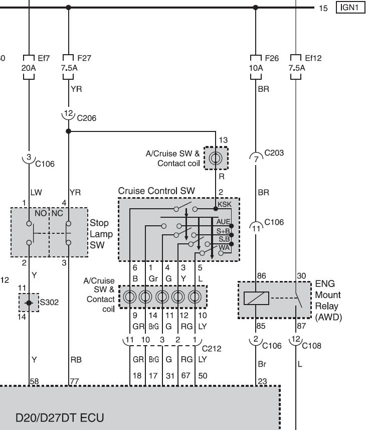

круиз дизель с АКПП 6 проводов: схема http://savepic.org/7773832.jpg на подключение к ЭБУ http://savepic.org/7741064.jpg
За давностью лет ссылки - умерли, а нет возможности повторить или разъяснить как подключить КК к машине, если под торпедо нет ответной фишки для шестиконтактного разъёма КК?

всем здравствуйте. Машина дизель2л, Акпп. 2008г. тоже решил поставить КК. проводка была проложена с завода. спираль заказал и поставил.Ручка переключения на 6 контактов. Вопрос вот в чем. при прямом замыкании 12в на контакты и при переключении ручкой в системе показываются разные данные, разве так может быть? смоторю по AUTEL200. при замыкании на прямую показывает так (cruise off switch+cruise safty switch, cruise safty switch+cruise resume switch, cruise safty switch+cruise decel switch, cruise safty switch+cruise accel switch). А при переключении штатной ручкой так (cruise off switch+cruise safty switch, cruise off switch+cruise resume switch, cruise off switch+cruise decel switch, cruise off switch+cruise accel switch). как так может быть и где правильная комбинация подскажите пожалуйста.
#1259 Vahmurka
Отправлено 08 September 2020 - 03:22 PM
#1260 osa71aso
osa71aso
  • 16 сообщений
  • Город:Саратов
Отправлено 08 September 2020 - 05:04 PM
да именно все так, мож кто сможет  посмотреть как происходит на рабочей машине. результаты разные что и смущает
