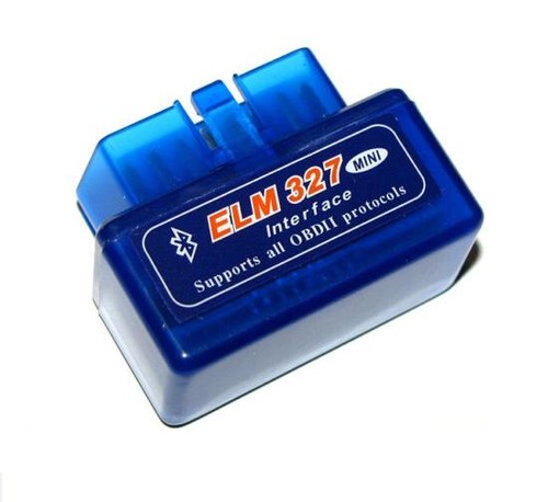

Привет
Реализовал я и у себя БК. Изначально хотелось только контролировать расход и читать ошибки. Ну и сбрасывать если что. Потому, купил на авито адаптер за 700 руб
воткнул
https://yadi.sk/i/LCz1m5icds8B8
и вуаля! Все что мне лично надо было есть.
https://yadi.sk/i/7r01-0PFds8Kg
https://yadi.sk/i/DPwMvWLdds8C5
https://yadi.sk/i/2Ylkgp32ds8CB
И ценник - 700 + 300 покупка программы для WP

Привет
воткнул
Ну да, ну да... Бензинка.

Отправлено 16 January 2015 - 08:50 PM
На дизеле 2013 года выпуска тоже кое-что через адаптер читается. Правда я если честно недолго с ним игрался - надоело втыкать-вытыкать адаптер, телефон подключать по блютусу. Да и программы для Android которые бесплатные не впечатлили.
В общем решил что пользы от сего устройства в повседневной жизни немного, будет нужно коды ошибок читать - вот тогда и подключим. :)
