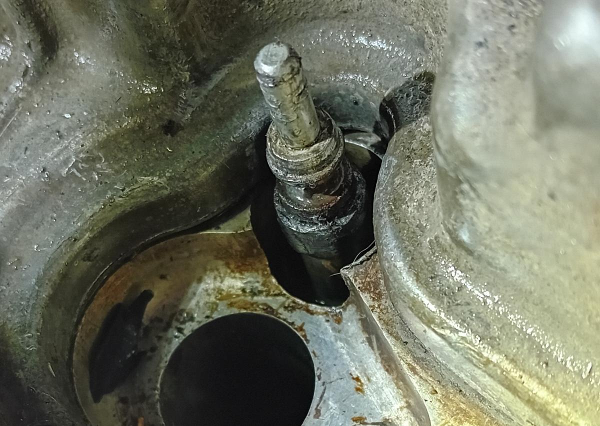

Отправлено 06 October 2025 - 03:52 PM
День добрый, форумчане. Такая проблема - вторая свеча откручивалась туго, но всё же шла. Пока не остановилась где-то на полпути. Попросту слизались грани и нет возможности ни выкрутить до конца ни вкрутить. На фото видно до какой степени вылезла свечка.
Подскажите какие варианты теперь? Можно ли вообще так ездить будет?
#1316 Василий Мытищи
  • 8785 сообщений
Отправлено 06 October 2025 - 05:21 PM
Ну если не сечет и ездить надо,тут Вам выбирать.
Погреть не пробовали ?
#1317 aster
aster
  • 27 сообщений
  • Город:Орск
Отправлено 06 October 2025 - 05:28 PM
Форсунки пока у мастера на переборке. Поэтому не знаю будет сечь или нет. Если всё же будет, то как извлекать? Я так понимаю отмачивание кислотой уже нельзя будет применять?
А чем греть можно?
Сообщение отредактировал aster: 06 October 2025 - 05:28 PM
#1318 wingle1961
wingle1961
  • 4460 сообщений
  • Город:Йошкар Ола
  • Интересы:авто спорт
  • Имя:ЮРИЙ
Отправлено 06 October 2025 - 08:26 PM
МАшинку заведешь  хорошенько прогреешь .ЗАБЬЕШЬ головку на 9 на свечу и только на откручивание. Можно подобрать дюймовую но это гемор. Обязательно хорошо прогретый мотор
Сообщение отредактировал wingle1961: 06 October 2025 - 08:27 PM
#1319 Василий Мытищи
  • 8785 сообщений
Отправлено 07 October 2025 - 12:26 PM
Все верно,все и всегда "на горячую".
#1320 aster
aster
  • 27 сообщений
  • Город:Орск
Отправлено 07 October 2025 - 12:28 PM
Если всё же будет сифонить из под свечи, то какие варианты извлечения остаются?
